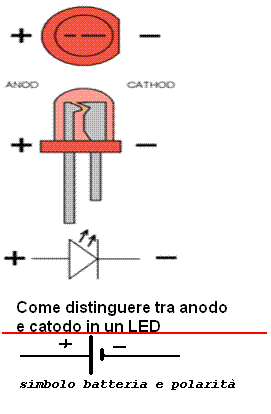

Messaggioda Foto Utentemiky_iby06 » 7 ott 2008, 21:43
me lo spiehi cortesemente :(
qual è il + e quale il +???

Messaggioda Foto Utentephylum » 7 ott 2008, 21:46
Codice: Seleziona tutto
la batteria e' quella a SX
dove c'e' il punto rosso e' ground (terra)

Messaggioda Foto Utentemir » 7 ott 2008, 23:49
:wink:
led e batteria.GIF (7.23 KiB) Osservato 1802 volte

Messaggioda Foto Utentemiky_iby06 » 8 ott 2008, 0:31
grazie ad entrambi :wink: domani provo e vediamo.
