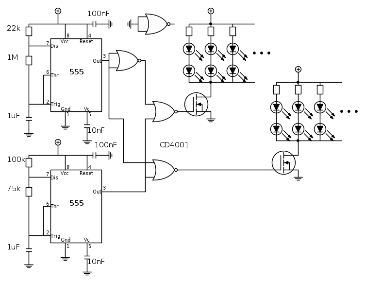

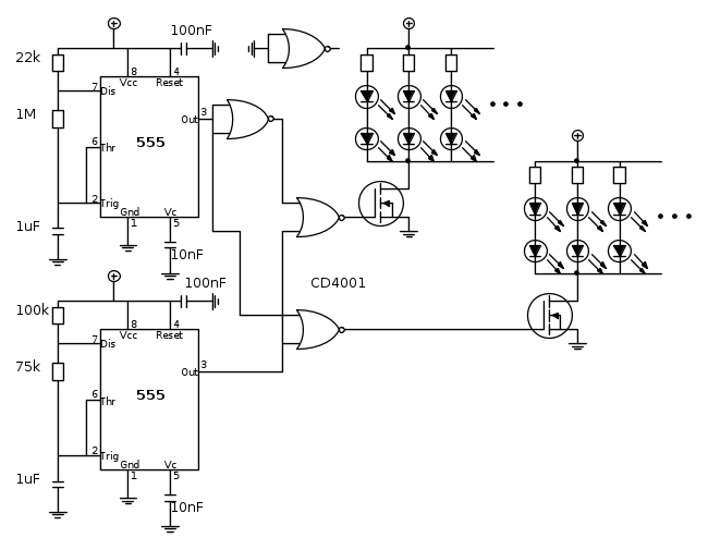

Tanto i negozi sono chiusi, e se mi dai tempo di svegliarmi, fare colazione e preparare lo schema, poi arriva.
Questo e` lo schema
La resistenza da 1Mohm determina la durata della sequenza rossa e quella blu. La resistenza da 75kohm determina la durata di ogni singolo flash, La resistenza da 100kohm (insieme con quella da 75ohm) determina la distanza fra due flash consecutivi, e quindi va cambiata se vuoi i flash piu` ravvicinati o piu` distanziati.
Se colleghi il piedino 4 del 555 di sotto al negativo al posto che al positivo (ad esempio con un deviatore), hai che le due luci lampeggiano alternate, senza fare flash.
Non hai indicato la corrente dei led, e quindi non posso dire nulla su che MOS usare, e che resistenza di limitazione mettere. Al posto dei MOS si puo` anche usare un Darlington.
E di' ai tuoi amici di Grix che con un solo 4017 si possono fare 4 flash rossi, pausa, 4 flash blu, pausa... con durata del flash e frequenza regolabili indipendentemente :)

Messaggioda Foto UtenteCadmir » 13 ago 2010, 21:02
IsidoroKZ grazie mille. I "miei amici di Grix" è semplicemente un altro forum a cui ho chiesto aiuto dato che sono 10 giorni che provo a trovare una soluzione e solo grazie a voi l'ho avuta. Mi spiace se vi siete "offesi" del "doppio" post sui forum, non credevo ci fosse attrito o comunque una, anche se minima, rivalità. Mi scuso se questo può avervi offeso e mi darò 5 frustate per punizione :roll: , scusatemi [-o<
Tuttavia ti ringrazio ancora moltissimo di avermi fatto uno schema, appena apriranno i negozzi andrò a comprare una bread-board e proverò prima il tutto. Prima di fare ciò penso che andrò a comprare 1 led bianco ad Alta luminosità così da poterti dire per bene la corrente dei led. Dopo di chè andrò a comprare tutto il necessario per provarlo per bene :mrgreen:
Grazie ancora =D> e scusatemi [-o<
PS: Quella porta NOR in alto che ha i 2 ingressi a massa, cosa sta a significare?

Messaggioda Foto UtenteIsidoroKZ » 13 ago 2010, 21:19
I tuoi amici di Grix era solo una battuta :) in effetti sentire diverse campane puo` essere utile. Ti e` stato suggerito un circuito interessante, anche se non utilizzabile direttamente per il tuo problema.
La nor con gli ingressi al negativo e` perche' nel 4001 ci sono 4 porte nor, nel circuito ne servono solo 3 e gli ingressi logici, specie cmos, non devono mai essere lasciati scollegati.
Quando avrai le caratteristiche del led (corrente e tensione) si potra` calcolare il valore delle resistenze e scegliere il MOS o il Darlington.

Messaggioda Foto UtenteCadmir » 13 ago 2010, 21:23
Immagine
Ecco, ora ho capito :mrgreen:
Semplicemente FANTASTICO mi state facendo venire voglia di rileggermi i libri di elettronica delle superiori :roll: e quasi quasi lo farò :lol:
Grazie mille ragazzi e complimenti =D>
Ah già che ci siamo un'altra domandina. Il componente che sta subito prima dei led (quello dentro ad un cerchio per capirci) che componente è? :lol:

Messaggioda Foto UtenteCadmir » 13 ago 2010, 23:15
Scusami vedevo anche un'altra cosa... i Led sono nel verso giusto? Se si sarebbero costantemente alimentati o sbaglio? Non andrebbero capovolti (con relativa resistenza, che comunque sarà 1 per ogni Led poiché voglio la loro massima luminosità) così da avere in ingresso la tensione "oscillata" e in uscita la massa (con un condensatore magari). Giusto? Ho detto un'altra cavolata? :mrgreen:

Messaggioda Foto Utentemir » 14 ago 2010, 0:08
Cadmir ha scritto:..i Led sono nel verso giusto? Se si sarebbero costantemente alimentati o sbaglio?
sono nel verso giusto , e non sono costantemente alimentati, in quanto hanno prima del collegamento al negativo (massa)...
Cadmir ha scritto:Il componente che sta subito prima dei led (quello dentro ad un cerchio per capirci) che componente è?
ovvero un MOSFET, pilotato da un uscita del CD4001.
