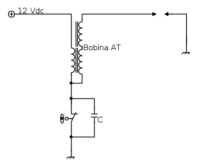

Questo è lo schema attuale classico che hai. Di solito queste puntine platinate si possono regolare in anticipo o in ritardo già di fabbrica; puoi già farlo nella tua moto, non capisco perché vuoi sostituire le puntine con uno elettronico. Forse vuoi modificare con un’accensione elettronica… in tal caso esistono già dei kit pronti.Nel mio caso questa apertura viene effettuata tramite un interruttore meccanico( puntine) che apre e chiude grazie alla forma ellittica dell'albero motore ( dove le puntine appoggiano ).

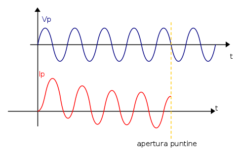

In effetti c'erano dei vecchi sistemi usati nei "motorini" senza batteria... le scariche induttive
si potrebbe schematizzare come un alternatore, la sua induttanza dispersa (sempre abbastanza elevata) e poi puntine e trasformatore in salita (bobina AT), quando le puntine sono chiuse
la corrente alternata Ip inizia a "salire". Qui si deve notare che sia la fase -e quindi numero dei magneti permanenti e loro posizione sul volano- di Vp che il valore iniziale (forse 0A) giocano un ruolo fondamentale nel corretto svolgersi del processo.
Qui giusto un'idea di quello che potrebbe succedere con i tuoi sei magneti...
all'apertura delle puntine la corrente primaria si "sposterebbe" dal corto delle puntine al primario della bobina AT generando "opportuna extratensione" e quindi scintilla alla candela.
In altre parole l'energia magnetica immagazzinata in Ld si scarica nel gap della candela.
Ora questa è giusto "la storiella della buona notte" su come funziona... fare conti seri non sarebbe semplice, come spesso accade più un circuito sembra semplice... più è difficile da studiare-

BobinaAT ha scritto:... Oltre tutto se ottengo quello che voglio , oltre che eliminare le puntine , posso eliminare anche il condensatore , che anch'esso crea spesso problemi... Quella che voglio realizzare non è un'accensione elettronica... IO avevo pensato ad un mosfet e voi cosa ne pensate ??
Se capisco bene vorresti solo sostituire le puntine meccaniche con un dispositivo a stato solido, giusto?
Se è questo che vuoi fare allora, a tutti gli effetti, vuoi realizzare un'accensione elettronica nella sua forma più semplice e, secondo me, non per questo potrai permetterti di togliere il condensatore che fa parte integrante del circuito.
In effetti sostituendo il contatto meccanico delle puntine con quello a stato solido di un componente elettronico non vai a variare il funzionamento del circuito e quindi, se il condensatore era necessario prima, lo sarà di certo anche dopo.
quel condensatore credo che formi un circuito risonante con l'induttanza vista al primario della bobina AT e che faccia avvenire la scarica ad una certa frequenza. Togliendo quel condensatore, credo che la frequenza di risonanza salirebbe molto e che l'energia in gioco si ridurrebbe, quindi la scarica perderebbe drasticamente potenza.
Da quanto ne so, quel condensatore può essere tolto solo cambiando modo di alimentare la bobina, utilizzando cioè un'accensione elettronica con dei survoltori o a scarica capacitiva o altro...
In ogni caso, lasciando il condensatore al suo posto, credo si possa utilizzare un mosfet, basta scegliere quello giusto per sopportare tensione e corrente.
Per pilotare il mosfet con la giusta fase credo si possa continuare ad utilizzare il contatto delle puntine che, non essendo più soggette ad un'alta corrente e ad un carico induttivo, durerebbero in eterno.
In questo modo inoltre si eviterebbe di dover reinventare il sistema di regolazione dell'anticipo, cosa che presenterebbe qualche difficoltà.
