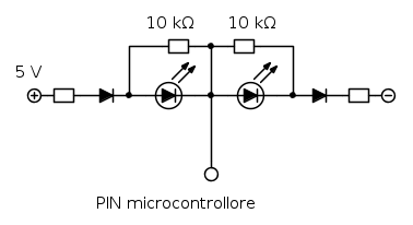

Che strano comportamento, non me lo spiego. Non è inserito nessun pull-up quando il pin è configurato come ingresso, vero?
In quel circuito bisognerebbe aggiungere due resistenze per limitare le correnti sulle basi dei BJT, ma anche così ci sarebbe un breve cortocircuito tra i due collettori ad ogni commutazione. Il corto diventa continuo se si mette l'uscita in alta impedenza.
Negli altri circuiti direi che non si riescono a tenere spenti i due LED contemporaneamente.
Propongo un circuito così:
I due diodi (al silicio, per esempio degli 1N4148) provocano una caduta di tensione diretta di circa 0,6 V, che dovrebbe ridurre o annullare la luminosità quando i LED sono spenti.
Le due resistenze da 10 kΩ aiutano ulteriormente in questo intento ma potrebbero non essere indispensabili, bisogna provare.
Ridurrei un po' anche le due resistenze di caduta dei LED (io le metterei da 100 Ω, se sono comuni LED con Vf = 3,2 V e If max = 20 mA).

Grazie a tutti per le risposte, infatti ieri sera quando pensavo a come abbassare la tensione mi era passata velocemente per la testa l'idea di utilizzare quattro diodi led al posto di due.
Ora dopo aver visto la proposta di
GuidoB, vista la semplicità l'ho provata al volo ed i due diodi abbassano giusto quel poco che serve per spegnere del tutto i led.
Ho aggiunto solamente i due diodi 1N4148 e visto che fanno il loro dovere non penso serva aggiungere le due resistenze in parallelo ai led, dico bene?
Per il resto avevo scelto resistenze da 1k per non avere la massima luminosità.
Grazie ancora

Dici bene.
Le resistenze da 10 kΩ servono per polarizzare i diodi al silicio facendo passare un minimo di corrente e provocando 0,6 V di caduta, senza che quella stessa corrente debba attraversare i LED con l'effetto di illuminarli debolmente.
Ma se i LED restano spenti anche senza quelle due resistenza, le puoi tranquillamente risparmiare.
