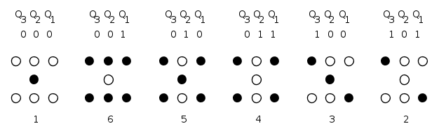

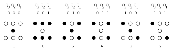

A PietroBaima: Non capisco bene come funziona il tuo circuito.
Col numero 1: Q1=1, Q2=0, Q3=0 non si accende il led centrale d ?!
E così anche gli altri...
Ho usato questa codifica per implementare il dado.
Facendo così ho potuto risparmiare ben 10 diodi

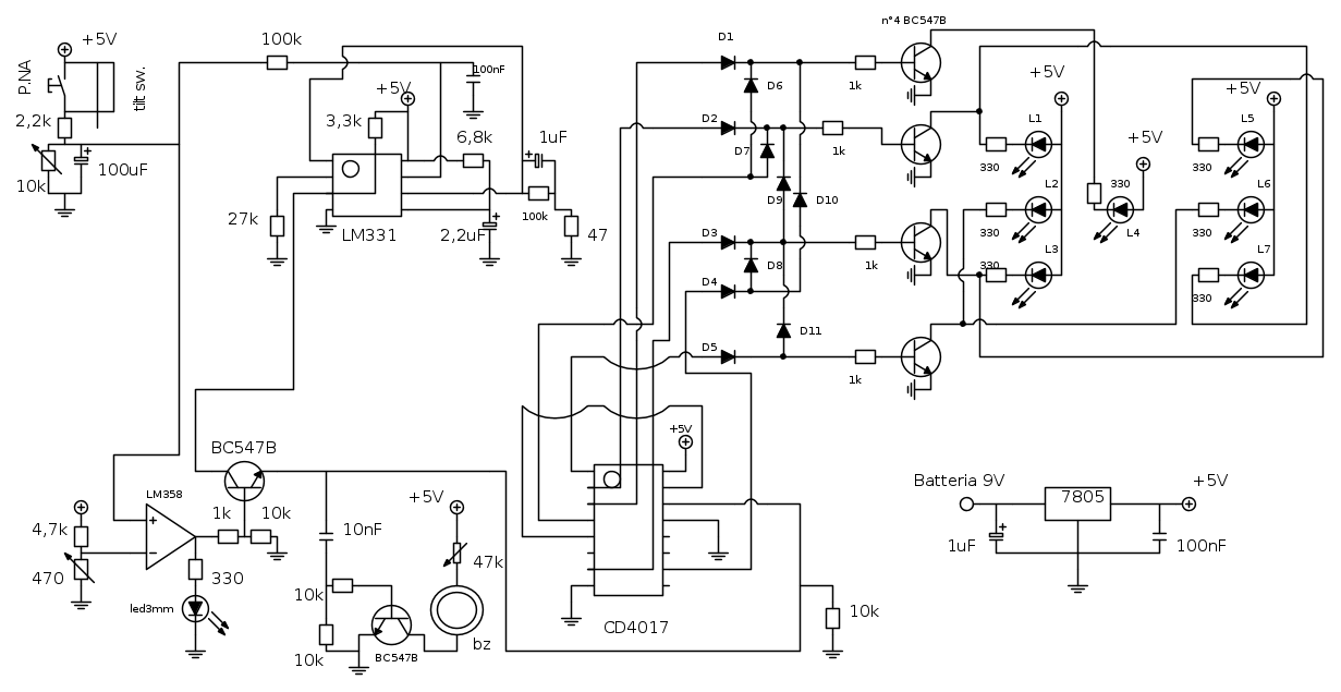

Ciao!
Forse ho trovato un modo per togliere il gruppo LC "artritico" e mettere qualcosa di più bello.
Qualche giorno fa avevo progettato un buzzer per cani (
) che usava un tilt switch.
Ho pensato, perché non usarlo anche qui??
Si tratta di un interruttore che al suo interno ha una sferetta, sensibile all'inclinazione dell'interruttore.
E' sufficiente metterlo sul pin del clock per ottenere un funzionamento curioso: basterà squotere il dado per fargli cambiare cifra, più o meno come un dado vero.
Costo 40 centesimi di sterlina.
Lo si può acquistare su RS, qui.
Ho alzato un pochettino anche qualche resistenza, ho visto che i led ad alta efficienza dovrebbero avere una buona luminosità lo stesso.
Ecco lo schema:
e alla prossima da

Bella idea! E' il massimo dell'interattività! Ci dormo su! L'ho trovato anche su ebay e risparmio sul corriere, qui.

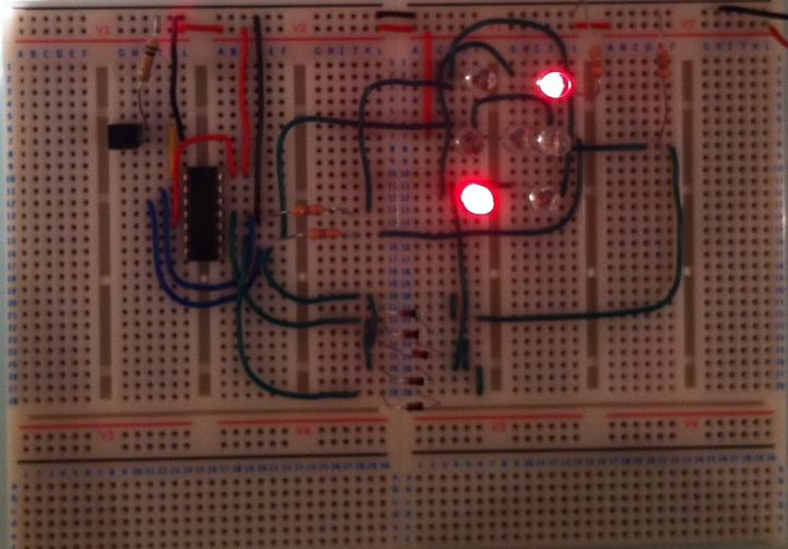

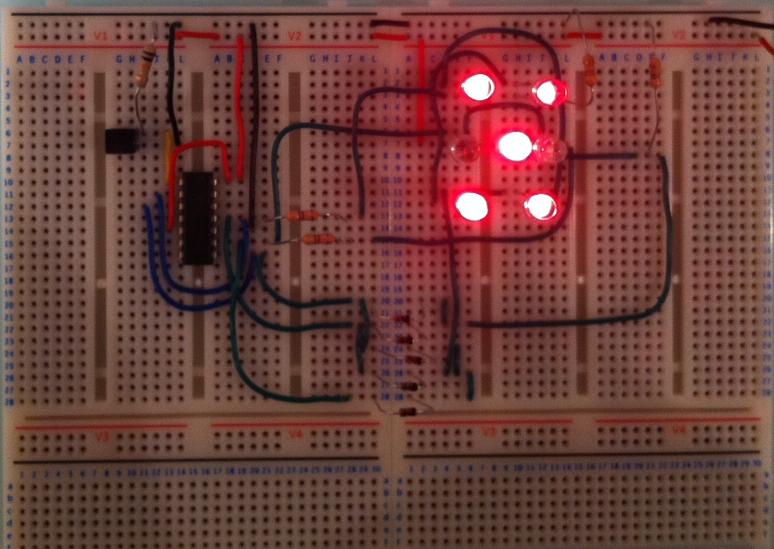

Funziona !!!!
L'interruttore che sente le vibrazioni è quel quadratino nero vicino all'integrato.
Per quanto riguarda i led ho utilizzato questi.
scusate le foto, le ho fatte col cellulare, tutto contento perché funzionava.
(mia moglie dice che sono peggio di un bambino
Pietro
Pietro

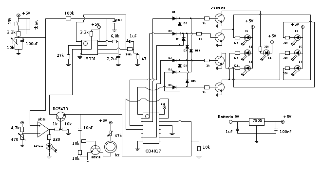

Io ho anche aggiunto un LM331 comandato appunto dal sensore di movimento e dalla scarica di un condensatore. Così "agitando" il circuito e "gettandolo" sul tavolo la frequenza di clock va diminuendo fino a fermarsi. Ho messo un video su youtube del progetto finito pronto da usare per le feste con qualche gioco in scatola, volevo regalarlo a mia nipote ma mi sa che me lo tengo e per lei ne faccio uno più sbrigativo con un PIC.
Bello!
Potresti postare lo schema elettrico?
Hai utilizzato il mio circuito con il contatore, al quale hai aggiunto l'LM331 sul clock?
da Pietro.
da Pietro.-

Ho usato i miei 11 diodi, mi ci sono affezionato! Nello schema ho messo anche un piccolo buzzer che suona un impulso a ogni numero ma non ci stava nel contenitore.
Il pulsante n.a. in parallelo al sensore non lo messo, non serviva più.
