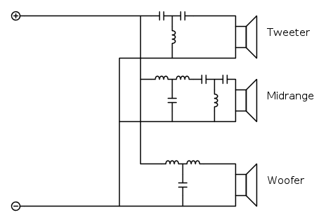

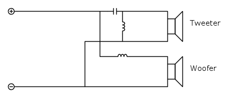

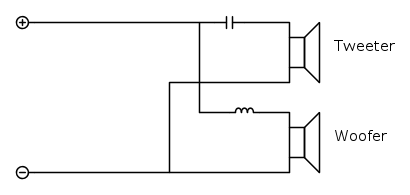

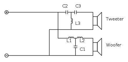

Dal mio libro sull'autocostruzione dei diffusori acustici, sezione filtri, si apprende che un condensatore in serie al tweeter (passa-alto) e/o un induttore in serie al woofer (passa-basso) filtrano con una pendenza di 6dB/oct (anche detti separatori di primo ordine):
La capacità C in Farad si calcola con C=\dfrac {1} {2\pi ZF}, date la frequenza di incrocio in Hertz (F) e l'impedenza in Ohm (Z); analogamente l'induttanza L in Henry si calcola con L=\dfrac {Z} {2\pi F}, date la frequenza di incrocio in Hertz (F) e l'impedenza in Ohm (Z).

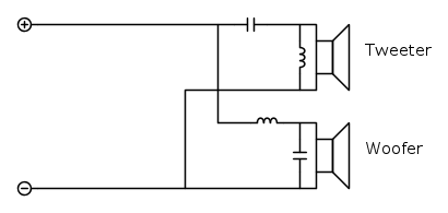

Una combinazione di condensatore in serie seguito da induttore in parallelo (passa-alto) per il tweeter, induttore in serie seguito da condensatore in parallelo (passa-basso) per il woofer filtrano con una pendenza di 12dB/oct (anche detti separatori di secondo ordine):
La capacità C in Farad si calcola con C=\dfrac {\sqrt {2}} {4\pi FZ}, date la frequenza di incrocio in Hertz (F) e l'impedenza in Ohm (Z); analogamente l'induttanza L in Henry si calcola con L=\dfrac {\sqrt {2}\ Z} {2\pi F}, date la frequenza di incrocio in Hertz (F) e l'impedenza in Ohm (Z).
Poi vengono i filtri a 18dB/oct, o di terzo ordine, citati da Foto Utenteclaudiocedrone, che ho incontrato raramente ma esistono:
Per questi ultimi il calcolo è più complesso:
L1=\dfrac {3Z} {4\pi F}
L2=\dfrac {Z} {4\pi F}
L3=\dfrac {3Z} {8\pi F}
C1=\dfrac {2} {3\pi FZ}
C2=\dfrac {1} {3\pi FZ}
C3=\dfrac {1} {\pi FZ}
ovviamente con L in Henry, C in Farad e F in Hertz.

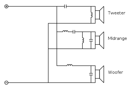

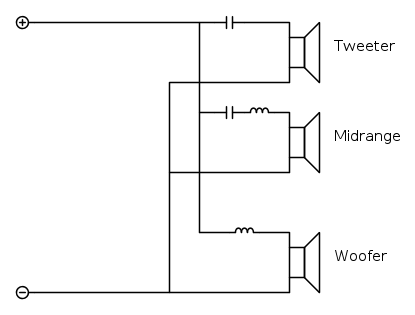

Se il sistema a 2 vie non ci soddisfa saremo costretti ad usare il passa-banda, che è una combinazione di passa-alto e passa-basso; esso permetterà al midrange di riprodurre le sole frequenze "medie" che reputiamo troppo alte per il woofer e troppo basse per il tweeter.
Un esempio tipico è il caso in cui si utilizzi un woofer di grosse dimensioni, la cui massa mobile ed escursione saranno assolutamente inadatte a farlo "salire" in frequenza ed un tweeter a cupola di piccolo diametro, che non avrà una buona risposta in basso.
In questo caso si utilizzerà un passa-banda del primo ordine,
del secondo ordine:
o del terzo ordine:
Una combinazione che ho incontrato ed anche imitato è questa:
un crossover con passa-alto a 12dB/oct e passa-basso a 6dB/oct. Lo scopo del gioco è risparmiare qualche centesimo sul passa-basso, dato che il woofer ha comunque un taglio meccanico che non gli permette di riprodurre frequenze più alte di tanto, mentre il tweeter va protetto dai bassi che lo potrebbero surriscaldare e poi uccidere.
Poi ci sarebbe da considerare la fase; ad esempio nei filtri crossover a 2 vie e 12dB/oct si tende a collegare il tweeter in controfase per compensare lo sfasamento introdotto dal filtro stesso ma non vorrei dilungarmi eccessivamente e, quindi, concludo qui questo sproloquio sui filtri crossover passivi.
