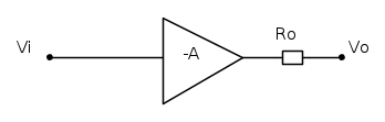

Amplificatore ad anello aperto
Consideriamo un amplificatore ideale di guadagno -A, con A>0 (meno perché voglio che sia invertente,
in modo da non avere una reazione positiva quando lo chiuderemo in reazione) con una resistenza di
uscita Ro.
Mi pare chiaro che, cortocircuitando la tensione di ingresso Vi e calcolando la resistenza di uscita si trovi Ro.
Quindi
\boxed{R_{eq}=R_o}

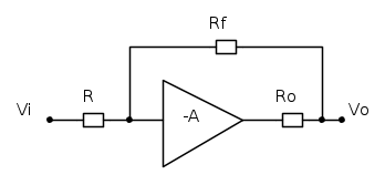

Vediamo ora cosa succede reazionando l'amplificatore.
Amplificatore in reazione

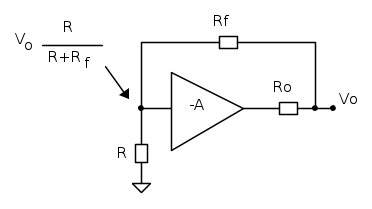

Come prima cosa cortocircuitiamo l'ingresso Vi, poi calcoliamo la tensione all'ingresso dell'amplificatore:
Per cui, all'uscita dell'amplificatore avremo quella tensione moltiplicata per -A.
Quindi la corrente circolante in Ro vale:
I=\frac{V_o+A\frac{R}{R+R_f}V_o}{R_o}
In definitiva abbiamo che R^\prime_{eq}=\frac{R_o}{1+A\frac{R}{R+R_f}}
Per trovare Req, a questo punto, non resta che mettere in parallelo a questa resistenza la resistenza equivalente di reazione.
R_{eq}=\frac{R_o}{1+A\frac{R}{R+R_f}}/\!/(R+R_f)
In pratica, però, poiché (R+R_f)\gg\frac{R_o}{1+A\frac{R}{R+R_f}} si ha con ottima appossimazione che:
\boxed{R_{eq}\approx\frac{R_o}{1+A\frac{R}{R+R_f}}}
In conclusione, rispetto al caso non reazionato, si vede che la resistenza equivalente di uscita si è ridotta di un fattore \frac{1}{1+A\frac{R}{R+R_f}}.
