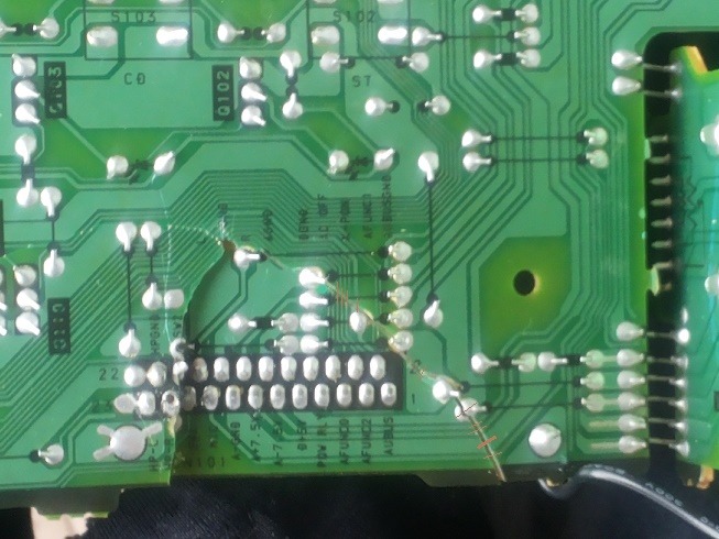

Mi riservo di rivedere la foto se mai l'OP ne postera' una decente, ma quel tipo di frattura mi suggerisce il contrario; pare che la basetta sia stata rotta "per trazione" e cioe' per estrarre il connettore maschio che, probabilmente ossidato, non ne voleva sapere di staccarsi...dalla femmina :mrgreen:
FedericoSibona ha scritto:Certo si è che premere un connettore che non vuol entrare (probabilmente posizionato al contrario) fino a rompere il PCB richiede una certa ottusità ;-)
Su questo ed in ogni caso, non ci piove :D

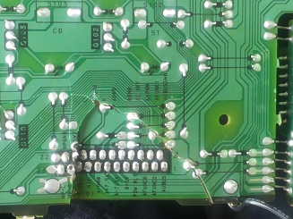

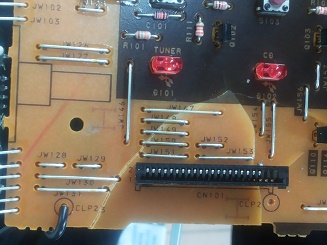

Sostanzialmente quello che dovrei andare a fare sarebbe quello di creare dei ponticelli per ripristinare le piste?
ecco altre foto

Overrun10 ha scritto:Sostanzialmente quello che dovrei andare a fare sarebbe quello di creare dei ponticelli per ripristinare le piste?
Certo, pero' da quello che ora vedo e per fare un lavoro pulito, credo sia necessario smontare il connettore e quant'altro abbia collegamenti sui due monconi, prima di procedere al ripristino del PCB.
Successivamente puoi collegare le due parti (forse basta anche dell'attak), ripristinare le piste (fare i ponticelli) e quindi rimontare il tutto.
Ci sono poi da controllare quelle venature sulla vetronite che ho indicato con le frecce rosse; anche quelle piste potrebbero essere interrotte.

Per quello che riguarda il connettore, concordo con quello che ha detto Foto Utentemarco438.
Viste le condizioni in cui si trova il connettore ( una parte di esso è sollevata ), suggerirei di comprarne uno nuovo.
In seguito toglierei quello montato togliendogli completamente la plastica in modo da far rimanere solo i pin "nudi"; in questo modo sarà più semplice la successiva dissaldatura.

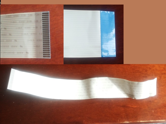

marco438 ha scritto:pare che la basetta sia stata rotta "per trazione" e cioe' per estrarre il connettore maschio che, probabilmente ossidato, non ne voleva sapere di staccarsi...dalla femmina :mrgreen:
Cerco di spiegarmi anche io come possa essersi spaccato in quel modo il PCB. Il cavo connettore(credo si chiami BUS se non erro) non è difficile da togliere.
Vi allego un immagine:

Messaggioda Foto UtenteOverrun10 » 3 gen 2014, 15:29
Comunque penso di aver capito il lavoro che bisogna fare. Servirebbe un saldatore abbastanza preciso per riuscire a saldare i ponticelli sulle piste più piccole. Spero di riuscire a fare un buon lavoro, ma ne dubito!
Vi ringrazio comunque tutti per la disponibilità.
