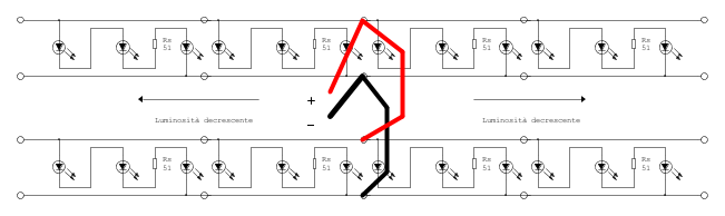

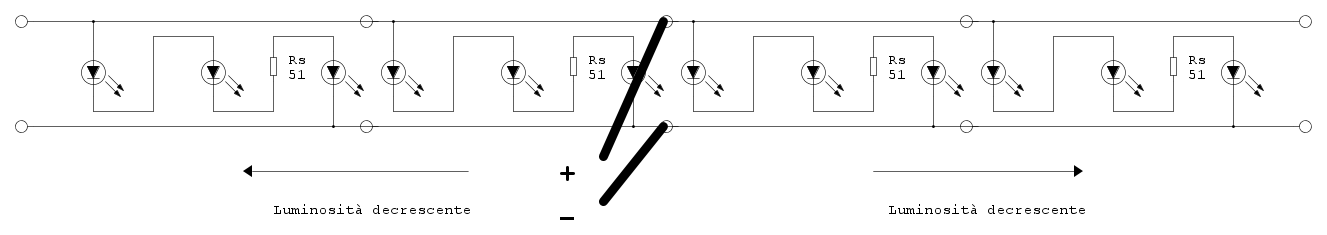

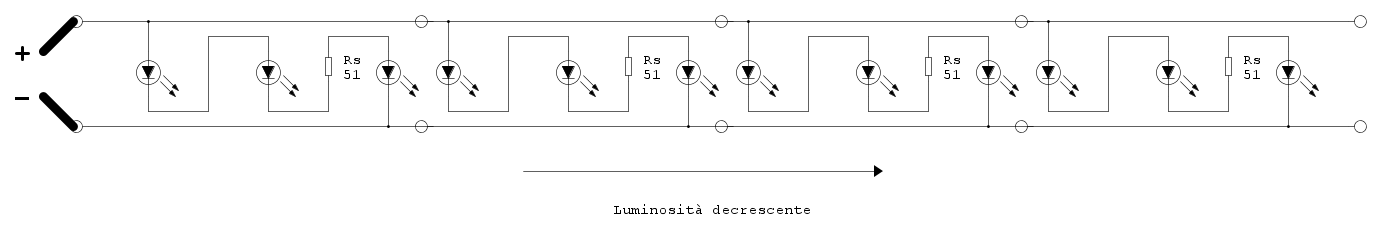

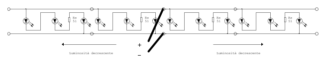

- in teoria puoi alimentare la striscia da un solo punto, ma meglio dal suo centro. Le cadute di tensione lungo la striscia non sono trascurabili! Quindi assolutamente non alimentare più strisce in "serie" ma piuttosto disponile in modo da poter portare l'alimentazione con fili esterni.
Per intenderci: se alimenti una striscia così:
la luminosità sarà decrescente lungo la striscia in maniera probabilmente percettibile
Se la alimenti così la luminosità sarà più uniforme:
Se come spero non devi metterle necessariamente in fila ma può raggruppare le alimentazioni dovresti fare qualcosa del genere:
e puoi aumentare il numero di strisce alimentate dallo stesso alimentatore purchè lui sia sufficientemente potente ovviamente

l'ultima foto da te postata è un collegamento in parallelo?
sbaglio o cosi posso collegare 8 strisce su un unico alimentatore perché la corrente non passa da una striscia al altra?
cosi facendo potro' posizionare ugualmente le strisce una davanti al altra collegando ogni singola striscia al alimentatore, se si puo' fare mi basta comprare 8 controller e un solo alimentatore, 40/50 ampere basta?

Puoi collegare tulle le strisce (al centro, come indicato prima) ad un unico alimentatore di adeguata potenza.

esatto. Puoi collegarle anche tutte "in fila" ma i cavetti di collegamento (rossi e neri nel disegno) si allungheranno e dovranno avere sezioni adeguate.
Considera che in qualunque modo colleghi le strisce LED, alla file hai comunque i singoli "settori" (formati da 3 LED e una resistenza in serie) collegati tutti all'alimentazione 12V (quindi tutti in parallelo tra loro).
Quindi... se devi metterle "in fila" la cosa migliore potrebbe essere lasciarle tutte le strisce da 5m collegate in serie e AGGIUNGERE collegamenti per compensare le cadute di tensione.

Al massimo potresti metterle a due a due (4 rami di 5 m + 5 m) alimentando ogni ramo in centro, tra una strip e l'altra. Consiglierei di usare almeno due alimentatori, uno per ogni due rami descritti precedentemente (ossia uno per ogni 20 m), da 30 A ciascuno, con collegamento come da terza figura del post #12 di Foto Utenterichiurci .
Date però le tolleranze che possono avere quelle strip, la cosa migliore sarebbe alimentarle con un alimentatore per ogni strip da 5 m.
