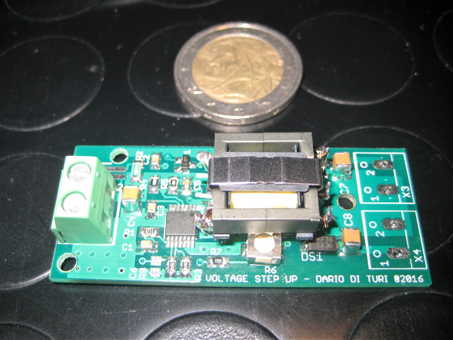

Ma con quello non puoi mettere un secondario, il funzionamento di quel regolatore è diverso dal tipo che ho utilizzato io.
Forse non ho capito cosa vuoi fare, spiegati meglio, se disegni anche lo schema che hai in mente è meglio.
Tensione duale ±15 V c.c. a partire da 6 V c.c.

No, si può usare in configurazione flyback.
Mi sono ispirato a questa AN:
https://www.google.it/url?sa=t&source=web&rct=j&url=http://www.ti.com/lit/an/slyt323/slyt323.pdf&ved=0ahUKEwjR1vq0rKnKAhVGKQ8KHXnGCTIQFggbMAA&usg=AFQjCNEdLs97c8BCo2jOwq81lRpvt_y1oA
Il mio circuito è molto simile, non ho il feedback isolato.
Sono con tablet e non posso usare fidocad.
Grazie,
Dario

Primo mio alimentatore switching!
Primo mio circuito con componenti SMD!
PCB realizzato tramite PCBWAY.
Ho sbagliato solo l'ingombro del trafo flyback e ho dovuto saldare dei piedini per rialzarlo.
Funziona primo colpo e bene dalle prime veloci prove!
Appena ho un po di tempo faccio test più approfonditi.
Grazie,
Dario
