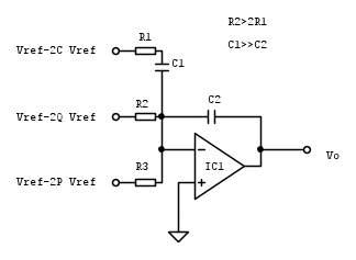

Messaggioda Foto UtenteBrunoValente » 13 gen 2017, 21:16
DarwinNE ha scritto:Foto UtenteBrunoValente, veramente complimenti, mi tolgo il cappello iOi
Aspetta, aspetta, mi sa che il cappello dovrai rimetterlo, non fraintendiamo, non è farina del mio sacco, è un circuito utilizzato da Schlumberger per realizzare il convertitore AD del voltmetro digitale ad alta risoluzione 7150plus
Semmai il mio merito è averlo scovato ed estratto dal labirinto dello schema generale abbastanza ingarbugliato e non fatto per essere interpretato facilmente dove sta ben mimetizzato e aver capito al volo di trovarmi davanti a qualcosa di insolito.
Devo dire di averci sbattuto un bel po' per venirne a capo e per capire come funziona.
Riporto qui la pagina dello schema che lo contiene.
Poi, l'altro giorno, capire che poteva essere utilizzato anche per modificare la frequenza di un segnale PWM è stato abbastanza intuitivo, così pure è stato facile adeguarlo per il nuovo compito e per rendere la precisione indipendente dalle tensioni di riferimento.

Messaggioda Foto UtentePietroBaima » 14 gen 2017, 17:35
Quel circuito, dal punto di vista dell'analisi è terribile, nonostante sia piccolino.
E' un circuito complessivamente non lineare, tempo variante, dinamico (!)
Comunque posso estrarne una parte LTI, l'integratore, a cui posso affidare la tempo varianza introducendo dei generatori, se li considero come da schema:
I generatori hanno quel particolare valore di tensione di ingresso per simulare i deviatori.
A questo punto posso assegnare tre bit che rappresentano il clock, lo stato del comparatore, il PWM di ingresso. (0= deviatore in alto, 1= deviatore in basso).
C rappresenta il clock
Q rappresenta lo stato del comparatore di uscita
P rappresenta il PWM di ingresso
Essendo il sistema LTI posso L-trasformare la rete e cercare una sua funzione di trasferimento.
V_o=-\frac{\frac{1}{sC_2}}{R_1+\frac{1}{sC_1}}\left (V_{ref}-2CV_{ref}\right)-\frac{\frac{1}{sC_2}}{R_2}\left (V_{ref}-2QV_{ref}\right)-\frac{\frac{1}{sC_2}}{R_2}\left (V_{ref}-2PV_{ref}\right)
Riscrivendo meglio la funzione di trasferimento e considerando la prima ipotesi data da Foto UtenteBrunoValente (C1>>C2) posso arrivare a scrivere la seguente:
A_V \approx -\frac{1-2C}{sR_1C_2}-\frac{1-Q-P}{s\frac{R_2}{2}C_2}
Posso quindi scrivere una specie di tavola della verità:
\begin{matrix}
\text{C} & \text{Q} & \text{P} & 1/\text{A}_\text{V}\\ \\
0 & 0 & 0 & -sC_2\ R_1/\!/(R_2/2)\\
0 & 0 & 1 & -sC_2\ R_1\\
0 & 1 & 0 & -sC_2\ R_1\\
0 & 1 & 1 & -sC_2\ R_1/\!/(-R_2/2)\\
1 & 0 & 0 & sC_2\ R_1/\!/(-R_2/2)\\
1 & 0 & 1 & sC_2\ R_1\\
1 & 1 & 0 & sC_2\ R_1\\
1 & 1 & 1 & sC_2\ R_1/\!/(R_2/2)
\end{matrix}
Dalla quale si vede, come aveva ovviamente predetto correttamente Bruno, che il clock ruota la fase della funzione di trasferimento e R2>2R1 è una scelta del progettista per fare in modo che la resistenza equivalente non diventi arbitrariamente grande (R2=2R1) o negativa (R2<2R1) e la pendenza della retta in uscita dall'integratore sia variabile in funzione dei vari stati.
Bel colpo, Foto UtenteBrunoValente. :ok:
