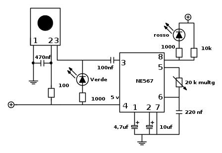

il condensatore che ho è questo 220k63v in Mylar...questo è quello che succede,(ho lasciato il led anche sul pin 3 del tsop oltre al condensatore che va al pin 3 del 567) Dunque,accendo ricevitore,led ricevitore spento,led 500 Hz (567) spento) ,Accendo il ricevitore,e si accende il led del Tsop,premo il pulsante 500 Hz e si accende il led del 567...dopo 3 metri se non perfettamente alliniato si spengne il led del tsop e non funziona (c'è da dire che in questo modo ho per tutto il tempo che il trasmettitore è in funzione i led IR accesi)...mentre se con pulsante 2 vie alla pressione attivo sia 500 Hz che 36 kHz funziona anche a 10 metri di distanza

carlomusumeci ha scritto:mentre se con pulsante 2 vie alla pressione attivo sia 500 Hz che 36 kHz funziona anche a 10 metri di distanza...
E il led sul 567 rimane acceso fino a quando tieni premuto il pulsante?

si,per tutto il tempo della pressione...

Ottimo, allora funziona. Fossi in te proverei a montare anche il canale a 1kHz per vedere che non vi siano interferenze.

:-) Questo Grazie al tuo aiuto...riguardo 1khz Lo monterei...solo che il 40106 con tutti gli inverter funzionanti lo vado a reperire domani...ho fatto le prove con le porte inverter funzionanti di quello che avevo dentro...ma il condensatore mylar o film plastico che ho inserito con quel valore va bene? non capisco cosa significa la lettera K forse la tolleranza?

si, 10%

Si, il condensatore va bene e come ti ha scritto Foto Utentephylum la lettera K si riferisce alla tolleranza (10%).
Stavo valutando una modifica sul trasmettitore che permetterebbe di utilizzare dei più comuni pulsanti normalmente aperti invece che quelli a doppio scambio. Ho anche notato che è il caso di stabilizzare la tensione della batteria altrimenti man mano che si scarica le frequenze variano.
Per il resto mi sembra tutto a posto. Rivedo lo schema del TX e te lo posto, poi vedi tu cosa preferisci...

niente ho fatto la prova...il led del tsop dei 36 kHz in questo modo resta sempre acceso poiché ora il pulsante non interrompe anche i 36 kHz....il led dei 500hz resta sempre acceso,quando premo il pulsante (con le modiche apportate) si spegne,
Questi sono i led che intendo...
