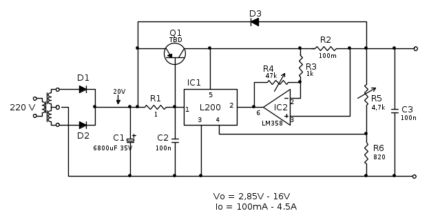

brabus ha scritto:Ho fissato a 20W la potenza massima dissipabile sul bypass PNP...
Ok, così è chiaro.
Direi però che, se i 20W sono un limite del dissipatore ovviamente non cambia nulla, se invece sono un limite del transistor allora possiamo sempre sceglierne uno più muscoloso.
Evitare di portare l'integrato sul dissipatore significherebbe principalmente semplificare il cablaggio e credo non sia cosa da sottovalutare.

Si Bruno, i 20W li avevo stimati nel topic sul carico attivo, sempre parlando di un TO3.
In questo caso siamo pure mooooolto generosi a considerare 20W...
Aspetta un momento... Io avevo pensato di montare L200 e transistor sullo stesso PCB, sul bordo, con le tab termiche allineate, in modo da fissarli agevolmente entrambi al dissipatore.
Chiaro, se l'L200 è montato distante dal dissipatore il discorso cambia... la dissipazione di un TO220 in free air è molto modesta.
Dai, facciamo due conti. :D
Considerando una temperatura massima di giunzione di 110 °C, una temperatura ambiente di 25°C e una resistenza termica R_{th,JA}=50 C/W (datasheet), possiamo dissipare una potenza di:
P_{MAX}=\frac{T_j-T_a}{R_{th,JA}}=1,7W
In worst case, con Vout 2,85V, possiamo erogare una corrente massima di:
I_{max}=\frac{P_{MAX}}{Vi-Vo}=\frac{1,7W}{20V-2,85V}=99mA
...che approssimiamo a 100 mA. :mrgreen:
Ecco che le correnti erogabili dall'alimentatore subiscono un taglio di altri 100 mA nei range più bassi... :cry:

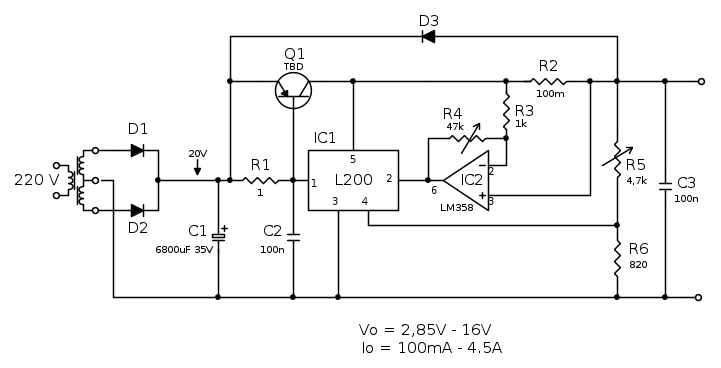

[140] Re: [CDEY] - Come modifico il mio vecchio alimentatore?
Messaggioda Foto Utentebrabus » 7 ott 2013, 23:41
Largo allo schema!
Check this out, men!
Ho ritoccato un po' di valori per ottenere un range di tensioni e correnti come da specifica.
Beh che dire... non ci resta che PROTOTIPARE!
Ma... solo dopo aver raccolto commenti e proposte di miglioramento! :ok:
Facciamo così, democraticamente: voglio avere una proposta di miglioramento da ciascun partecipante alla discussione! :D :ok:
