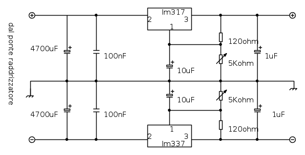

questo credo possa essere lo schema base, dimmi se sbaglio.
Ora il mio dubbio è come aggiungere i due transistor.
Tu come faresti?
Immagine
Grazie Mille.
Saluti Andrea.

Perdonate l'intromissione, ma uno schema con FidoCadJ, non sarebbe decisamente meglio (oltre che compatibile con gli standard del forum) :?:

Scusatemi di nuovo, ma non avevo mai usato fidocad, comunque alla fine sono riuscito a rifare lo stesso schema in fidocad.
Mille grazie.
Saluti Andrea.
p.s. visto che l' hai messo tu, l' ho tolto io.

Per inserire schemi in fidocad, bisogna prima selezionare lo schema, poi copiarlo con il mouse o con Ctrl+C, quindi aprire fcd ed inserirlo con il comando incolla o con Ctrl+V.
Comunque lo schema da adottare e' quello del thread che gia' ti avevo indicato e che, per comodita' , riporto qui.
Cambiando il tipo di transistor, andranno anche cambiate le resistenze ad essi connesse, che andranno scelte a seconda delle caratteristiche del transistor stesso.
Ora vado un po' di fretta, ci risentiamo piu' tardi per le altre notizie.
Un'ultima cosa, ma cosa ci alimenti con 35/40V (e' una mia curiosita')

Per maggiore chiarezza, questo e' lo schema che hai cercato di postare:
[26] Re: costruzione di un alimentatore duale regolabile in tensione
Messaggioda Foto Utentemarco438 » 31 ago 2011, 12:44
Lo schema che hai trovato in rete e' quello classico per un duale; ha pero' il difetto che ogni ramo di tensione viene regolato singolarmente tramite i due potenziometri.
Quello postato da me, al contrario, regola contemporaneamente i due rami tramite un solo potenziometro (quello in basso da 10K) mentre il trimmer da 500K in alto serve solo per compensare (una volta per tutte) le eventuali piccole differenze di tensione tra i due rami, causate dalle immancabili tolleranze dei componenti.

Ciao Marco,
ho esaminato meglio il tuo schema e penso sia adattoa quel che devo fare.
l' unico mio dubbio è come adattare su quello schema il tip2955-3055.
o meglio capire cha valore dovrà avere la resistenza prima del regolatore.
eventualmente con calma quando hai tempo potresti modificare lo schema, oppure esiste una formula per determinare tale resistenza?
ultima cosa sullo schema quello tuo il trimmer per compensare le differenze è da 500ohm o kohm?
Grazie mille.
saluti Andrea.

Scusa il lapsus; il trimmer e' da 500 ohm.
Nello schema, a parte le resistenze ( attualmente da 4.7 ohm) non c'e' nulla da cambiare.
Per i nuovi transistor MJ2955 e MJ3055, andranno bene delle resistenze da 22 ohm.

Per dovere di precisione:

ah ultima cosa le resistenze da 22ohm da quanti w dovranno essere?
