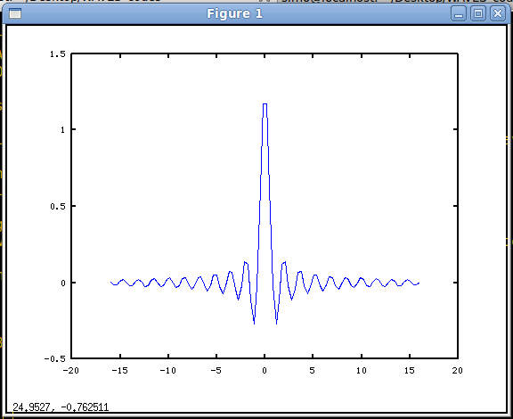

[27] Re: Filtro digitale prima prova
Messaggioda Foto UtenteDirtyDeeds » 18 mar 2013, 19:16
simo85 ha scritto:h[n] = \begin{cases} \frac{\omega_c}{\pi}&x=0 \\ \frac{\sin(\omega_c\pi x)}{x\pi}&x \neq 0 \end{cases}
Qui sopra c'è un errore (anzi due): se definisci
\omega_c = 2\pi \frac{fc}{fs}
nell'argomento del seno c'è un \pi di troppo. Poi, se la successione si chiama h[n], non usare x come indice ;-) Ti consiglio di usare l'espressione che ho scritto in [22].
simo85 ha scritto:Mi ha confuso leggermente le idee, perché non usa i coefficienti o sbaglio?
Oltre a quanto già scritto da Foto Utentedimaios, puoi vederlo così: l'uscita di un filtro può essere scritta come convoluzione:
y[n] = \sum_{k = -\infty}^\infty h[k]x[n-k]
Ora confronta questa espressione generale con
y[n] = \frac{x[n] + x[n-1]}{2} = 0.5 x[n] + 0.5 x[n-1]
le due coincidono se gli unici termini non nulli nella sommatoria sono quelli per k=0 e k=1, il cui coefficiente è 0.5. Quindi quel filtro ha risposta all'impulso
0.5 &n=0, 1 \\
0 & \text{altrimenti}
\end{cases}
55,9k 7 11 13
Messaggi: 7012
[28] Re: Filtro digitale prima prova
Messaggioda Foto Utentesimo85 » 18 mar 2013, 19:34
DirtyDeeds ha scritto:Qui sopra c'è un errore (anzi due): se definisci
OK :oops:
Mi metto al lavoro con Octave prima della realizzazione in C. :ok:

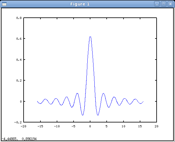

[29] Re: Filtro digitale prima prova
Messaggioda Foto Utentesimo85 » 18 mar 2013, 19:49
Ecco, avevo fatto anche un po' di pasticci.. :roll:
Per completezza allego la curva secondo la formula di Foto UtenteDirtyDeeds.
Codice: Seleziona tutto
octave:1> x = linspace(-16, 16);
octave:2> w = 2*pi*1e3/10e3
w =  0.62832
octave:3> plot (x, sin(w*2*pi*x)./(x*pi))
Ed i coefficienti con il programma C di 19 che ora correggo nuovamente.

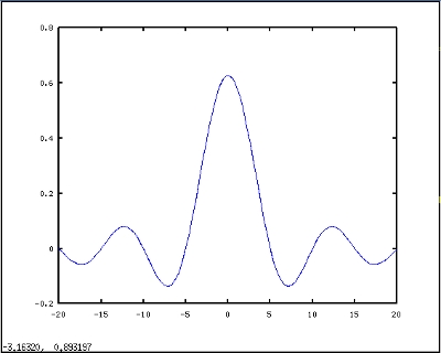

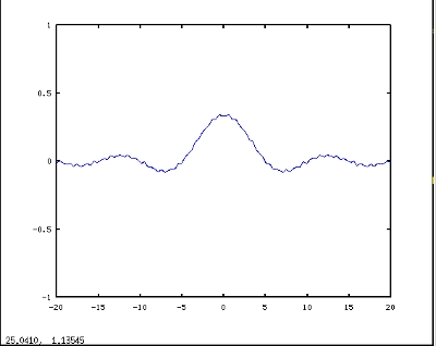

[30] Re: Filtro digitale prima prova
Messaggioda Foto Utentesimo85 » 20 mar 2013, 19:04
Buon pomeriggio, rieccomi.
Sono arrivato al capitolo 16 che alla sezione 2 riporta:
M = \frac{4}{BW}
Restando con le nomenclature anteriori, BW = W
W = \frac{f_c}{f_s}
mentre f_c deve essere compresa tra
0 < f_c \leq (0.5 \times f_s)
e fin qui tutto OK.
Tornando indietro alla sezione 1, riporta il calcolo della risposta di impulso (sostituisco i con n anche perché sennò si presentano problemi di formattazione con LaTex):
h[n] = \left (\frac{\sin(2 \pi f_c n)}{n \pi} \right )
(dove f_c \leq 0.5)che nel programma diventerà
h[n] = \left (\frac{\sin(2 \pi W (n - M / 2))}{(n - M / 2)} \right )
Successivamente riporta le equazioni 16 - 1 e 16 - 2 della finestra window.
(Eq 16 - 1) Hamming window.
w[n] = 0.54 - 0.46 \cos\left ( \frac{2\pi n}{M} \right )
(Eq 16 - 2) Blackman Window.
w[n] = 0.42 - 0.5 \cos \left (\frac {2\pi n}{M} \right ) + 0.08 \cos\left (\frac{4\pi n}{M} \right )
Nel programma per il passa basso, scritto in Basic alla sezione 4 Table 16 - 1, ad ogni iterazione del primo ciclo la risposta all'impulso viene moltiplicata per la finestra (in questo caso la Hamming Window) quando n \neq 0
h[n] = \left (\frac{\sin(2 \pi f_c (n - M / 2))}{(n - M / 2)} \right ) \cdot \left [0.54 - 0.46 \cos\left ( \frac{2\pi i}{M} \right ) \right ]
Ho stampato quindi i coefficienti con la finestra di Hamming (come esempio), con f_s = 10\,\text{kHz} ed f_c = 1\,\text{kHz}.
