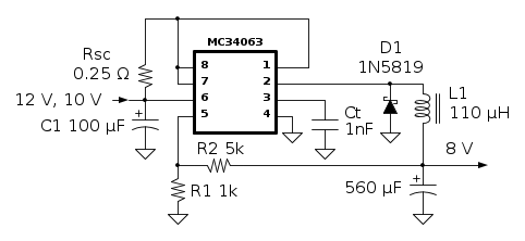

Dunque, ho costruito il prototipo di uno step down 12 V a \approx 8 V:
A valle di questo circuito e dell'invertitore di tensione postato nei messaggi precedenti ho messo rispettivamente un 7805 ed un 7905 in modo tale da avere una fonte duale \pm 5 V.
A seconda dei calcoli di dimensionamento grazie al datasheet dell' MC34063, devo dire che i risultati per quanto riguarda la prova di tensione con e seza carico sono ottimi. Ho dimensionato lo step down per un carico di \approx 600 mA e la tensione di uscita di li non si schioda. Ovviamente ho usato sempre il solito buon toroidale. :-)
Però (perché c'è sempre un però :D ), bisogna poi fare i conti con il rumore...
Ecco che ho alimentato un LM7171 con fonte di alimentazione switching fatta con i circuiti trattati in questo thread, e successivamente con la fonte di alimentazione lineare duale \pm 5 V e \pm 2.5 V che ho fatto qualche mese fa per i miei piccoli test. I entrambi i casi l'operazionale è stato montato con condensatori di bypass da 2.2 µF e 0.1 µF su entrambi i rail di alimentazione come riportato sul datasheet)
Ecco i video dei risultati:
Prova con fonte di alimentazione lineare:
Prova con fonte di alimentazione switching con gli MC34063:
Credo che i risultati si commentano da soli.. Ad ogni modo sono molto contento delle prove che ho fatto, mi sono tolto un dubbio ed ho passato un po' di tempo post-esami dedicandomi a ciò che mi piace, anche perché ne avevo bisogno. :-)
