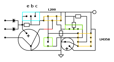

Ok, che ne dite del circuito?

Forse sono orbo, ma sullo stampato non vedo le piazzole per i piedini del LM358 ;-)
Hai preso lo zoccoletto per l'LM358?
Intorno all'L200 prevedi un po' di spazio per un dissipatore.

Messaggioda Foto Utentemarco438 » 11 ott 2013, 11:14
FedericoSibona ha scritto:Forse sono orbo, ma sullo stampato non vedo il posto per gli otto piedini del LM358 ;-)
Il 358 c'e' ma non si vede :D
Si e' solo dimenticato di segnare i pin inutilizzati.
Guarda che il condensatore da 6800uF e' abbastanza grande.

Ok, ho messo le piazzole per LM 358..
I fusibili dove li mettiamo?
Potete controllare se va bene il verso e se il circuito va bene?
Per gli spazi e le dimensioni reali li sistemo in seguito..

antonyb ha scritto: poi LM358 ha 8 piedini invece sullo schema ha 3 collegamenti
Data sheet e` il tuo amico :-)
Nel 358 ci sono due operazionali, ciascuno dei quali richiede 3 piedini. Poi sara` anche meglio alimentare il circuito integrato, se non gli si da` da mangiare non lavora per noi. E sono altri due piedini che se ne vanno per le tensioni di alimentazione.

Si pero' se avessi seguito la traccia che ho fatto io, avresti visto anche quei collegamenti. :-)
Lo riporto per ricordarti che c'e':

Foto Utenteantonyb, ti rinnovo i miei complimenti. =D>
Da come scrivevi, davo per scontato che fossi un tecnico o uno studente del ramo.
Il PCB che stai disegnando va migliorato in più punti, ma non temere: parliamo di modifiche puramente meccaniche.
Pensa al fatto che dovrai montare l'L200 a contatto col dissipatore... mi sembra di vedere invece che se ne stia in mezzo al PCB... come fa a raffreddarsi? :roll:
Parti con il cosiddetto "placement", prendi carta e matita, prova a buttar giù un possibile piazzamento dei componenti, immagina già la scheda nel mobile, decidi dove vuoi far passare i fili... tutte operazioni che puoi eseguire benissimo senza alcuno studio pregresso.
Ti dirò di più... secondo me è la parte più divertente del lavoro! :ok:
Segui lo schema di pagina 14: LINK
p.s.: nel tuo sbroglio manca la resistenza R2, detta "di shunt"... :roll:

Ho seguito l'altro schema..
Per la sistemazione dei componenti ho già detto che la farò in seguito, prima vorrei capire il circuito, sarà sbagliato procedere in questo modo ma preferisco fare così.. :-)
