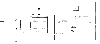

Messaggioda Foto Utenteg.schgor » 5 dic 2010, 13:39
Sì, ma è meglio ridurne le dimensioni.
Così:
Attenzione: le masse dei 2 circuiti vanno unite!

Messaggioda Foto UtenteCirio » 5 dic 2010, 14:16
Non mi è chiara una cosa:
Qiundi il Gate del mosfet è l output del duty cycle, il Suorce la tensione in entrata (+35V) e il Drain collegato al led.
E' così?
perché il meno non piò essere usato comune?

Messaggioda Foto Utenteg.schgor » 5 dic 2010, 15:46
Cirio ha scritto:il Suorce la tensione in entrata (+35V)
:?: Va bene come l'hai disegnato: il Source è al -35V
(che deve essere messo in comune con il - 12V
dell'alimentazione del 555)

Messaggioda Foto UtenteCirio » 5 dic 2010, 19:28
In altre parole regolo la tensione negativa in uscita, non posso fare il contrario?
Sarebbe più conveniente?

Messaggioda Foto Utenteg.schgor » 5 dic 2010, 19:50
Bisogna osservare le giuste polarità:
La corrente deve "entrare" nel Drain"
ed "uscire" dal Source, quindi è giusto
lo schema fatto.
Non ha senso dire che si regola il
positivo o il negativo del 35V: bisogna
solo osservare il senso della corrente
e che la tensione del Gate sia positiva
rispetto al Source.

Messaggioda Foto UtenteCirio » 5 dic 2010, 20:33
Capito Sig. G.Shgor. :D
Vorrei capire, in base ai miei dati, come si arriva a sapere che per mè serve quel tipo di mosfet.
QUANTO VOGLIO STUDIARE INGEGNERIA ELETTRICA!

Messaggioda Foto UtenteIsidoroKZ » 5 dic 2010, 23:03
I criteri minimi per scegliere un MOS sono la tensione che ha ai suoi capi (drain e source) quando il MOS e` spento, la resistenza che deve presentare fra drain e source quando e` completamente acceso e la tensione gate source necessaria per accenderlo. La corrente massima attraverso il MOS di solito non e` un fattore limitante, e` piu` restrittiva la condizione sulla resistenza.
Nel tuo caso lavori a 35V (mi pare), e quindi ti serve un MOS, per stare larghi, da 55V-60V. Mi pare che lavori con una corrente di circa 3.5A, se non vuoi dissipare troppa potenza sul MOS, cosi` non scalda troppo, puoi prendere un MOS da 50 milliohm di resistenza quando e` acceso. Questa e` la resistenza a freddo, a caldo aumenta un po', al massimo raddoppia. Se anche va a 100mohm, fa una caduta di tensione di 350mV, e una potenza dissipata di 1.2W, probabilmente non serve neanche il dissipatore di calore.
Infine lo piloti con un 555, tensione di uscita 12V, e serve un MOS "normale", non di tipo logic level, che sono quelli che si accedono con 5V di tensione gate-source.
