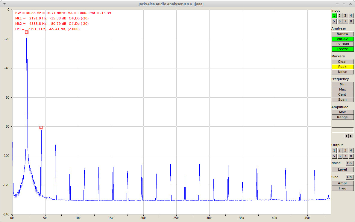

Messaggioda Foto Utentelucaking » 20 giu 2016, 9:28
Bene, ho cercato di fare pratica con le misure ma mi sa che avrò bisogno di un aiutino :oops:
Con l' analizzatore di spettro del PC ho acquisito i grafici di due sinisoidi, la prima a 2 kHz e la seconda a 10 kHz.
Ora vorrei calcolare le rispettive THD.
premdiamo ad esempio la prima:
2kHz
Fond: -15 db
1°arm: -80 db
2°arm: -91 db
3°arm: -108 db
4°arm: -110 db
Ho usato la seguente formula per sommare i db:
THDdb=10log(10^{db1/10}+10^{db2/10}+10^{db3/10}+10^{db4/10})
THDdb=10log(10^{-80/10}+10^{-91/10}+10^{-108/10}+10^{-110/10})
ottenendo THD= -79,66 db
che secondo questa formula THDdb=10log(\frac{THDperc.}{100})
dovrebbe equivalere a THD = 0.01%
Ora vorrei chiarirmi alcune cosette.
Anzitutto, le formule vi tornano?
Essendo la fondamentale a -15db, è corretto il calcolo che ho fatto o al valore assoluto delle varie armoniche, devo sottrarre -15?

[35] Re: Oscillatore a ponte Wien
Messaggioda Foto UtenteMarcoD » 20 giu 2016, 9:38
Essendo la fondamentale a -15db, è corretto il calcolo che ho fatto o al valore assoluto delle varie armoniche, devo sottrarre -15? : Si.
Ho dei dubbi: le armoniche sono in tensione o in potenza ? se sono in tensione dovresti adoperare il 20 invece che 10 nei calcoli dei dB.
Io per mia sicurezza di calcolo esprimerei le armoniche come rapporto rispetto alla fondamentale,
poi applicherei la formula della distorsione come (radice quadrata della somma dei quadrati dei rapporti). ma potrei sbagliarmi... :-) O_/
Cerca in articoli/elettronica/ l'articolo Generatore segnale a 900 Hz : ci sono dei calcoli di distorsione che ritengo corretti. :-)

[36] Re: Oscillatore a ponte Wien
Messaggioda Foto Utentelucaking » 20 giu 2016, 10:04
Grazie, in pausa pranzo dò un occhio all' articolo. :ok:
Le armoniche da quello che ho letto penso siano in potenza, e per quello che ho usato quelle formule.
Di piu non saprei, come sapete per me è un mondo nuovo, comunque questo è cio che ho acquisito:
Aiuto, suggerimenti e se è il caso caziatoni saranno ben accetti :D

[37] Re: Oscillatore a ponte Wien
Messaggioda Foto UtenteDarwinNE » 21 giu 2016, 0:37
lucaking ha scritto:Ho usato la seguente formula per sommare i db:
T_\mathrm{HDdB}=10\log(10^{db1/10}+10^{db2/10}+10^{db3/10}+10^{db4/10})
Non quadra, manca la fondamentale. La formula sarebbe ragionevole solo per una fondamentale a 0dB.
Ad occhio, senza rifletterci sopra più di tanto, bisognerebbe sottrarre perlomeno la fondamentale a -15dB a tutti i valori delle armoniche (quindi in pratica "risollevare" tutto il grafico di 15dB), come diceva Foto UtenteMarcoD. Invece, va bene il 10 e non il 20 al denominatore perché si sommano le potenze delle varie armoniche e non le ampiezze.
A proposito, i dB si scrivono con la "B" maiuscola e la "d" minuscola. Sono sempre delle misure relative ad un riferimento che nel nostro caso non è noto perché dipende dalla tua scheda audio. Appunto perché sono misure relative, bisogna sempre chiedersi "rispetto a cosa" e nel tuo caso ha senso normalizzare tutto rispetto alla fondamentale.
Foto UtenteDarwinNE

[38] Re: Oscillatore a ponte Wien
Messaggioda Foto Utentelucaking » 21 giu 2016, 7:50
Bene, grazie.
Immaginavo si dovesse sottrarre la fondamentale, ma come ho detto non ho trovato molta letteratura a riguardo e la confusione regnava sovrana.
Per questo motivo, e anche per non divagare troppo sull' argomento, ho aperto questo thread per cercare di chiarimi un poco le idee per quanto riguarda le misure e i calcoli.
