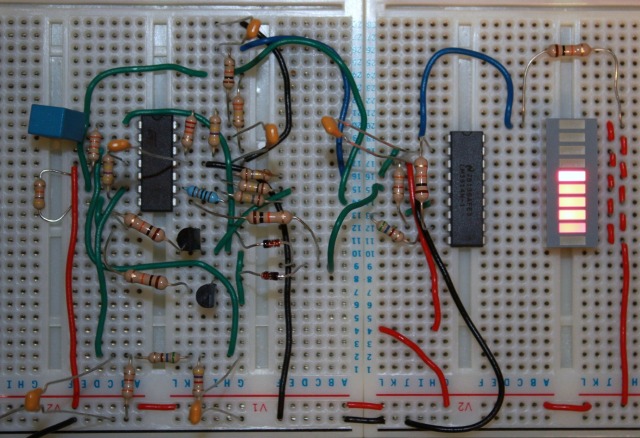

Messaggioda Foto UtentePietroBaima » 21 dic 2012, 0:28
Eccomi!
Dopo varie vicissitudini sono (finalmente!) riuscito ad entrare in possesso di un LM3914,
da inserire nel resto del circuito già pronto.
Ho avuto modo di provare il circuito e ho aggiunto una resistenza in parallelo al primo led da 10kΩ, perché a causa del dithering restava leggermente acceso. Con la resistenza il problema è sparito.
Ho anche abbassato leggermente la tensione di riferimento del LM3914, in modo da avere un effetto più morbido sul "finecorsa".
Ecco lo schema elettrico con tutte le modifiche, definitivo:
Con l'oscilloscopio ho misurato la tensione presente al pin 5 del LM3914 (il suo ingresso).
Questo è il risultato, conforme alle aspettative:
Tensione pin 5 di IC2
Qui c'è una foto del circuito montato, su bread-board:
E infine, dopo tanto lavoro, abbassiamo le luci e divertiamoci un po':
Direi, Foto UtenteJoker79 che puoi avviare la produzione del circuito stampato.
Ciao e alla prossima da Pietro.
