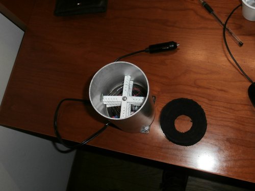

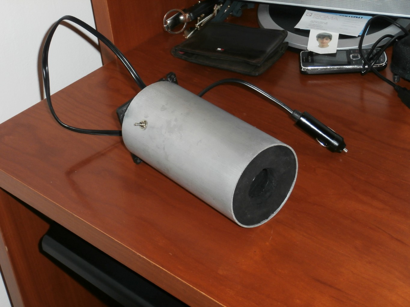

Il riscaldatore è praticamente finito, devo testarlo ma fino a lunedi sono preso dal raduno...

Misurato, a 13,7V l'assorbimento sale e poi si stabilizza a circa 9,5A. Quindi effettivamente eroga 130W a 13,7V.

Cosa ne pensi riguardo al fatto di incollare sopra al tubo d'alluminio uno strato di spugna sintetica con funzione di isolante termico ?

dalle prime prove il tubo praticamente non scalda, e comunque sarebbe calore che va in abitacolo, quindi non perso ma utile.
Il problema al momento potrebbe essere il diametro del tubo diffusore, il salto rispetto al tubo principale è eccessivo.
Il "trasformatore di impedenza" (il tronco di cono nero) ha migliorato le cose ma di poco, il problema sembra la ventola che "rifiuta" l'aria se c'è troppa resistenza al flusso.
Comunque prima proverò se così basta, poi se serve accorcerò un po' il diffusore e aumenterò i fori, al limite dovrei montare più che una seconda ventola una ventola con la parte intubata che ospita le alette più lunga.

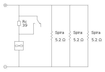

Inoltre ho deciso di potenziarlo un po'. Lo schema attuale è questo:
quindi potenza riscaldante costante e pari a circa 98W @13V, e interruttore che permette solo di ridurre la velocità della ventola.

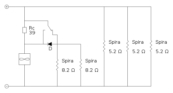

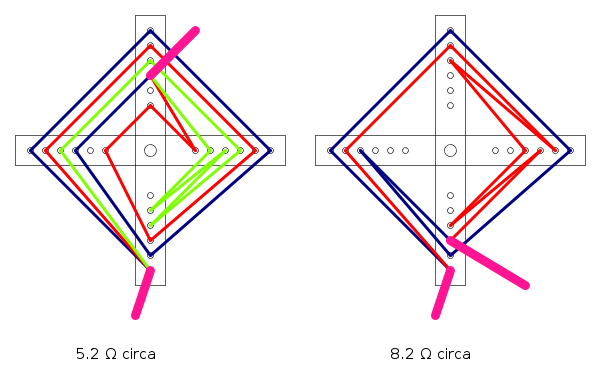

Preparerò due ulteriori spire un po' meno potenti:
e lo schema diventerà:
Quindi velocità ventola ridotta a P=98W, e velocità massima a P=140W @13V
