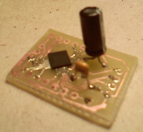

Messaggioda Foto Utentec1b8 » 13 lug 2009, 13:56
La foto fa un tantino schifo, ma è solo di esempio.
E' un QFN 28 pin, sono riuscito a saldarlo.
Ho lasciato sul tavolo qualche diottria, ma funziona perfettamente.
A dire il vero mancherebbe qualche test di sollecitazione meccanica più serio di quanto da me fatto, ma per lo scopo che ne devo fare è sufficiente.
Quindi QFN-28 si possono utilizzare anche a casa, fino a vista azzerata... :mrgreen:

Congratulazioni (ovvie) a parte, posso chiederti come hai fatto? Vedo che le piste sono un po' più lunghe del previsto, hai scaldato col saldatore le piste per trasmettere il calore al punto da saldare?

Messaggioda Foto Utentec1b8 » 13 lug 2009, 21:33
Non ho pre-stagnato ne il cs ne il chip.
mi sono mosso in questo modo:
- posizionato il chip (fase per nulla semplice), controllando bene i 4 lati.
- molto flussante sul lato da saldare
- posizionato la punta del saldatore (molto sottile), precedentemente passata nello stagno, 'lontana' dal chip
- atteso qualche istante (per scaldare la pista), ma essendo le piste molto sottili ho evitato di scaldarle troppo a lungo.
- fatto scorrere la punta lungo la pista fino al chip, in questo modo spingo lo stagno fuso verso il chip.
- arrivato al chip attendo un/due secondi, quindi stacco il saldatore.
Sembra funzionare.

Messaggioda quenci » 13 lug 2009, 22:28
Se non erro i QFN hanno una minuscola parte metallica laterale connessa al pad sottostante: se riesci a sfruttare la p.m.l. dopo aver prestagnato le piazzole e i pad sotto l'integrato e usi Sn+Pb e una punta ultrafine, dovresti riuscire a ottenere questo risultato:
Immagine
Comunque è un vero dramma, lo so :?
