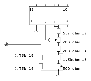

Messaggioda Foto UtenteIsidoroKZ » 30 nov 2009, 10:32
Se non ho sbagliato i conti e a disegnare lo schema, lo schema della parte di segnale dovrebbe essere questo:
Questo schema funziona quando la variazione della tensione di ingresso all'integrato e` minore di 1.2V.
Il partitore di ingresso deve essere fatto da due resistori uguali, il valore non e` importante, da 2kohm a 10 kohm ciascuna non cambia molto, basta che i due valori siano proprio gli stessi.
La resistenza da 562 ohm puo` essere sostituita con qualche altro valore li` vicino. Anche una 2% va bene, l'importante che sia relativamente stabile. Probabilmente per l'applicazione anche una 560 ohm al 5% va bene!
Dato che vuoi controllare una batteria che puo` andare da 5.4V a 7.2V, si puo` usare la stessa batteria per alimentare l'integrato, ma bisogna dividere la tensione per fargliela misurare. Con due R uguali il campo di misura diventa da 2.7V a 3.6V: la variazione di tensione sul piedino 3 e` di 0.9V, minore di quanto detto prima, e quindi lo schema va bene.
Per la taratura si regola prima il pot da 500 ohm in modo che i piedini 6 e 7 vadano a 3.6V. Se si vuole un altro fondo scala, basta tarare questo pot per il valore desiderato. Poi si regola il pot da 200 ohm in modo che sul piedino 4 ci sia una tensione di 2.7V, e con questo si e` tarato l'inizio della scala. Al solito se si vuole un altro inizio, basta fare una regolazione diversa.
La corrente sui led e` di circa 12mA.
La spiegazione del progetto, quando sapro` quanta elettrotecnica sai :)
[6] Re: indicatore di carica con LM3914
Messaggioda Foto UtenteAleArdu » 30 nov 2009, 17:05
grazie mille!
ora mi son capito come collegare tutte le resistenze necessarie ed ho capito pure la taratura perché si fa così. l'unica cosa è che non so come dimensionare le resistenze perché non mi capisco con quelle formule, ovvero, non capisco come applicarle.

Messaggioda Foto Utenteginfizz » 6 dic 2009, 20:43
Non c'e' niente da calcolare: Isidoro ti ha gia' fatto uno schema con i valori delle resistenze gia' calcolate, non lo hai visto ?
La deduzione sulla modalita' dot-bar non e' corretta: si collega il piedino 9 con il 3 (Alimentazione dell'integrato) per ottenere la visualizzazione a barra.
