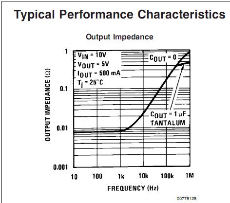

Vanno messi come detto dal costruttore dell'integrato. Il valore non è critico è più critico il tipo, che deve avere una bassa ESR a frequenza elevata. Quindi polipropilene poliestere e ceramici.
La funzione di Cout è generalmente quella di abbassare l'impedenza d'uscita del regolatore alle alte frequenze.
L'esempio sotto è per un 340, viene mostrata Zout con e senza Cout fino alla Frequenza di un MHz. Si vede come Zout diminuisca di metà con un tantalio da un micro. Si può anche lasciare senza nessun Cout, la risposta ai transienti peggiorerà come evidenziato nel grafico.
Il grafico non viene sempre fornito nei datasheet, è sempre presente l'indicazione di quale Cout mettere.
