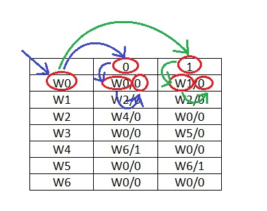

Se ho tipo questa tabella di transizione dell'automa, come faccio a fare gli stati futuri?
hispanico92
0 2 - Messaggi: 6
- Iscritto il: 26 gen 2012, 18:34

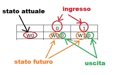

Gli stati futuri sono gia' scritti nella tabella delle transizioni che hai.
Guarda ad esempio (vale per ogni riga della tabella ovviamente):
Una tabella delle transizioni va letta nel seguente modo (seguendo le frecce)
Se sono nello stato W0 e l'ingresso è 0 allora vado in W0 e pongo l'uscita a 0 (frecce blu)
Se sono nello stato W0 e l'ingresso è 1 allora vado in W1 e pongo l'uscita a 0 (frecce verdi)
Una volta capito questo, e assodato che ho 7 stati, 1 ingresso ad 1 bit ed una uscita ad 1 bit, devi procedere con la codifica degli stati; ovvero, come rappresento ogni stato con una etichetta binaria univoca? Ci sono vari metodi, uno è quello sequenziale, ovvero:

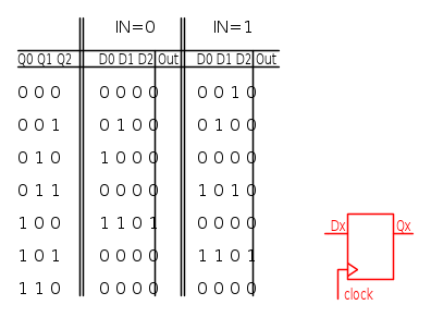

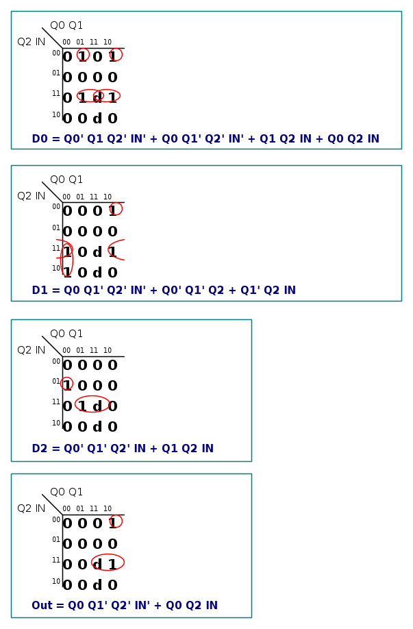

Proviamo a continuare l'esercizio compilando la tabella delle transizioni con gli stati W0 W1 ... W6 in codifica sequenziale, dunque W0 = 000, W1 = 001, W2 = 010, W3 = 011, W4 = 100, W5 = 101 , W6 = 110, otteniamo quindi la seguente tabella, e scelgo 3 FF-D per la realizzazione.
Compiliamo ora le mappe di Karnaugh per un circuito NAND-NAND.
d significa "don't care" e l'apice sta a indicare il negato.
Non resta ora che disegnare la rete combinatoria derivata dalle mappe, tre flip flop, e questo automa di Mealy è completato

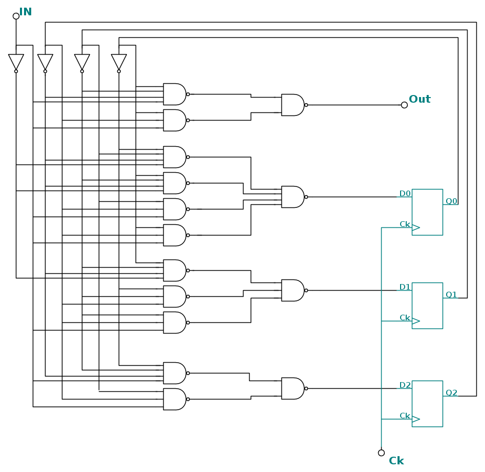

Ok, proviamo a disegnare lo schema elettrico finale:

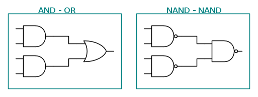

Notiamo che dalle funzioni ricavate tramite le mappe abbiamo nelle somme (OR) di prodotti (AND) che andrebbero fatte quindi con tante AND quanti sono i prodotti e tante OR quante sono le funzioni (D0,D1,D2,Out), ma ci vuole poco per convincersi che la sequenza AND-OR è perfettamente equivalente ad una sequenza NAND-NAND; il vantaggio è di usare un solo tipo di gate.
Volendo fare i pedanti possiamo usare anche al posto delle NOT delle NAND con gli ingressi cortocircuitati, cosi' facciamo tutta la glue logic con sole NAND.
