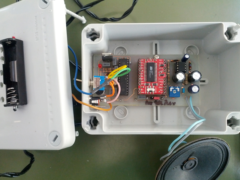

Salve a tutti, poiché ho un papà non vedente che utilizza molti ausili tecnologici per la maggior parte funzionanti a batterie 1,5 volt, aveva il problema che si trovava sempre a non sapere se le pile erano cariche o no (purtroppo a causa del suo problema mescolava le nuove con le vecchie). Ho cercato molto in giro se esisteva qualche avvisatore sonoro o parlante ma non avendo trovato nulla ho deciso di realizzarne uno ovviamente facendomi aiutare quà e la da amici in rete, leggendo molto e cercando di risolvere il problema in modo "digitale" visto che non avevo la più pallida idea di come realizzarlo dal punto di vista "analogico". Così con molta fatica ho "partorito" questo piccolo scatolotto parlante che misura la tensione di una pila e fornisce 6 messaggi a seconda del suo livello. Ho utilizzato un PIC (so che è come sparare alle zanzare col cannone ma era l'unico modo per me di riuscire nella impensabile impresa). Pensate che possa interessare a qualcuno? se si posto tutto molto volentieri, firmware compreso, potesse servire a qualche altra persona non vedente come mio papà (che non se ne separa mai) ne sarei molto felice.

Messaggioda Foto Utenteteletommy » 20 giu 2012, 16:01
Urka, mi fate arrossire. Non pensavo di ricevere tutti questi complimenti. :oops: Mi sembra di non aver fatto nulla di strano in quanto non potete immaginare la felicità di mio papà quando ha acceso l'apparecchio ed ha sentito il primo messaggio (benvenuto nel sistema di misurazione batterie.....ecc. ecc.). Si è quasi commosso. Poi penso che, visto che non esiste nulla del genere, molte persone come mio padre possano trarne giovamento. Fare anche solo una piccola cosa utilizzando l'elettronica per un non vedente per migliorargli la vita ...ecco per me questo è il compenso ed il brevetto più grande che possa esistere. Grazie di nuovo dei complimenti....mi metto subito a lavoro e, tempo e lavoro permettendo....cerco di postare un timido articolo quanto prima. (vi avverto che non sarà all'altezza di molti di voi , sono solo uno che effettua del "thinkering" non avendo molte basi...quindi mi scuserete se ci sarà qualche imperfezione). Ciao a tutti
P.s. intanto allego una foto dell'oggetto...ripeto trattasi di realizzazione fatta in casa. Visto che Il circuito finale inizialmente realizzato su millefori era troppo incasinato (si può dire?), ne ho realizzato uno stampato ben più pulito.
