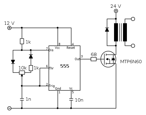

Ciao a tutti,
vorrei realizzare un convertitore flyback impiegando, per ragioni di costo, il minimo numero di componenti.
Al momento ho provato a realizzare questo semplicissimo circuito con un 555 ed un MOSFET MTP6N60 recuperato da un alimentatore per PC guasto. Il circuito oscilla sui 12 kHz e mi permette di regolare il duty cycle da circa lo 0,8% al 92 % in modo da fornirmi una certa regolazione dell'uscita.
La corrente assorbita dal trasformatore sotto carico è di circa 1 A RMS.
Questo circuito ha funzionato correttamente finché, a causa di un cablaggio un po' disordinato, non ho accidentalmente cotto il MOSFET. #-o

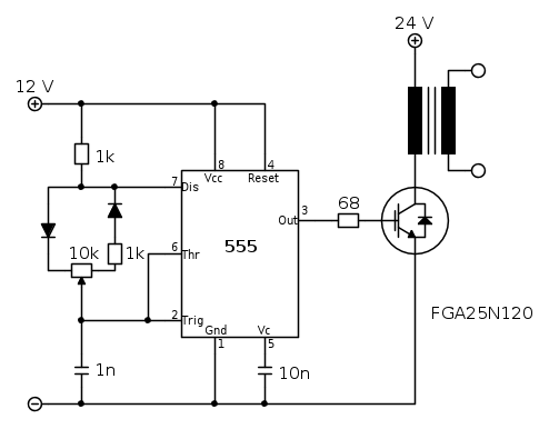

Poiché non ho altri MOSFET a disposizione, ho pensato di sostituirlo con un IGBT FGA25N120 del quale dispongo.
Ritenete che il circuito possa essere facilmente modificato per funzionare con quest'ultimo componente? Una soluzione di questo tipo può andare, oppure sono necessarie delle modifiche?
Grazie! :-)
Ciao,
Niki

Ciao Foto UtentenikiT,
Temo che ci sia un errore nel primo schema (nel secondo - lo stesso). Il diodo, connesso in paralello con l'avvolgimento primario, non permette la demagnetizzazione del trasformatore, anche se il duty-cycle sia piccolissimo. Quindi la corrente attraverso il transistore possa aumentare quasi indefinitamente.

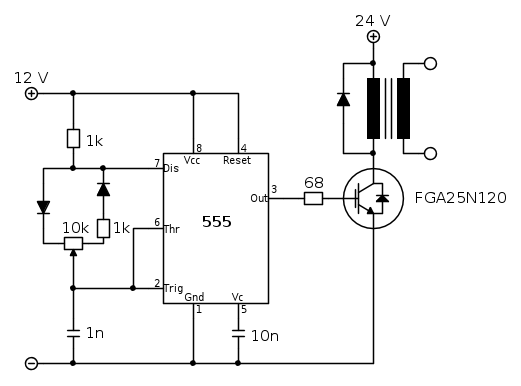

Oops, credo proprio che tu abbia ragione! :-)
In effetti, nel circuito non avevo impiegato il diodo (ecco perché funzionava!), ma avevo erroneamente pensato di collegarlo nel posto sbagliato! Lo schema "sistemato", dunque, dovrebbe essere questo.
Può funzionare, oppure per pilotare correttamente l'IGBT è necessario ricorrere a qualche modifica?

Mmm, solo una curiosità: e su quest'ultimo schema, come si resetta il nucleo del trasformatore?

Se lo schema è veramente fatto così (messaggio [3]), c'è un pericolo, che si sviluppi alta tensione sul collettore, che danneggi il transistore.
Io suggerirei lo schema seguente:

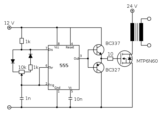

In effetti, alla luce delle considerazioni di Foto Utentecarloc, l'uso di un IGBT non è molto appropriato in questo caso, e credo quindi che acquisterò qualche MOSFET a basso costo.

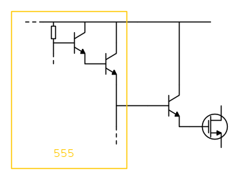

Per quanto riguarda il circuito di pilotaggio, dispongo di una grande quantità di 555 acquistati in stock, che vorrei quindi smaltire quando posso. A questo proposito, ho trovato questa application note dove viene suggerita una semplice modifica per pilotare correttamente in frequenza il MOSFET.
Questa soluzione può funzionare?

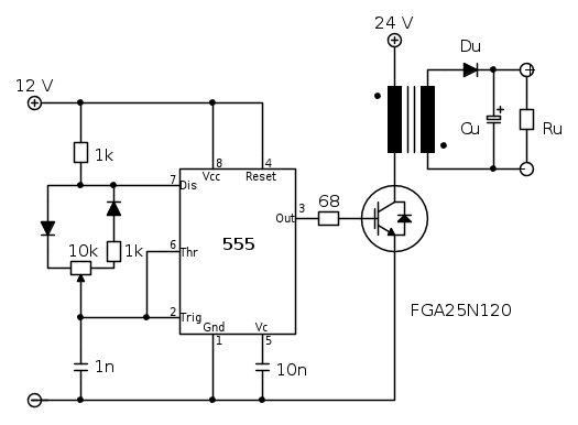

Per quanto riguarda la domanda di Foto Utentebelva87, il trasformatore è un piccolo trasformatore per alta tensione recuperato da un circuito di carica elettrostatica di una fotocopiatrice. Non conosco la sua frequenza di lavoro, ma presumo che fosse all'ordine della decina di kHz. Pertanto, non posso neanche collegare una rete ai morsetti del secondario (essendo ad alta tensione).
Quali soluzioni possono essere applicate, in questo caso, affinché l'elemento attivo sia protetto?

Per il gate driver io quasi quasi lascerei tutto come avevi fatto all'inizio :D
il buffer push-pull che hai messo è in effetti molto usato, ma in fondo a quella frequenza non mi pare necessario.
Poi c'è il problema che l'uscita del 555 (a meno che non sia la versione CMOS) ha già un darlington sul driver "alto".
Questo fa cadere qualcosa intorno ai 2V rispetto l'alimentazione, se ci aggiungi un terzo transistor (il tuo NPN esterno) alla fine ti perdi 2,7V... magari arrivi intorno a 3 :( :( forse sono un po' troppi per pilotare ben bene il gate di un MOS "non logic level" considera che anche se l'MTP6N60 che hai messo si accende bene già con 6V tipici magari becchi un MOS "sfortunato" o domani lo sostituisci con un altro tipo per fare una prova o che so io....
Comunque senza BJT esterni anche se pensi ad una corrente di uscita di circa 100mA e 80 nC di carica nel gate hai un ton/toff di 800ns che rispetto ad 1/12kHz= 83us non mi pare male :D
Per l'uscita non saprei come è fatto un trasformatore per fotocopiatrice (forse è l'unico apparato elettronico che non ho mai neanche aperto :( ) però se serve per caricare elettrostaticamente il tamburo serve tensione continua, ci devono essere dei diodi (dentro o fuori il trasformatore) e credo anche un feedback di tensione.
Comunque con un fly-back il carico è quasi(*) indispensabile, in prima approssimazione è lui che limita la tensione sul drain del finale. Poi ci sono le induttanze di dispersione e per quelle ci vogliono gli snubber ma una ricetta "universale" mi pare difficoltosa, in prima battuta che cosa ci vuoi collegare all'uscita hv?
(*)se veramente il tutto è di bassissima potenza si può usare uno Zener o uno snubber che senza carico si "prenda lui" tutta l'energia immagazzinata
