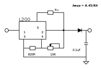

Nel post precedente Foto UtenteFedericoSibona ti ha illustrato il modo corretto per la ricarica delle batterie; e' naturale che per fornire l'adeguata tensione e la giusta corrente, e' necessario un regolatore di carica da aggiungere a quanto gia' in tuo possesso.
Devi considerare che in mancanza di un limitatore di corrente, quando colleghi le tua batterie a quel trasformatore, sulle stesse si scaricano la bellezza di circa 12A in modo continuativo e fino a quando le batterie non sono sazie; in tal modo la loro vita sara' estremamente breve.
In piu' io non vedo bene la ricarica di due batterie in serie e preferirei venissero ricaricate singolarmente (ma questa e' un'opinione personale).
Tempo addietro Federico Sibona aveva postato uno schema che mi pare adatto allo scopo e che quindi ripropongo, nel caso tu lo voglia realizzare.
E' basato sul regolatore integrato L200 e permette il controllo della corrente tramite RX e quello della tensione mediante il potenziometro. Per il tuo caso, alcuni valori potrebbero essere da rivedere.
[10] Re: Caricabatterie con funzionamento anomalo
Messaggioda Foto Utentecalmo » 26 ago 2013, 17:15
ok vedrò di fare il circuitino che mi hai postato.
Intanto vorrei fare una prova per vedere se le batterie si caricano e tengono la carica, quanto credi che possa tenere collegato il trasformatore con 15A per ricaricarle a pieno senza danneggiarle ?
