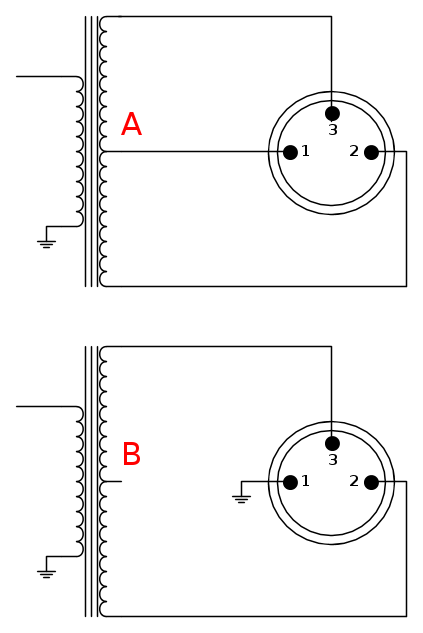

Osservando in giro schemi (audio) che prevedono un'uscita bilanciata
ho notato che la stessa viene implementata in almeno due diversi modi
per quanto penso di capire lo schema indicato con la A
non riesco a seguire cosa succeda in quello indicato con la B
presumo vi sia una variazione sull'impedenza
a seconda che il CT sia collegato o meno al pin 1 del connettore XLR
ma non capisco come il segnale (schema B) si presenti bilanciato
ai pin 3 e 2 dell'XLR
Vi sarei grato per una spiegazione

Normalmente il pin 1 andrebbe direttamente collegato alla massa (lo chassis), c'è una vasta letteratura su questo: lo schema corretto è quindi il B. Il primo non mi viene in mente perché dovrebbe essere utilizzato.

Cercando in giro ho trovato qualcosa in merito
In effetti, come dici, la soluzione con il CT flottante ed il pin 1 connesso a massa è la più usata
Stando alle informazioni che ho trovato
la soluzione con il CT connesso a massa veniva/viene preferita quando si lavora
in vicinanza di trasmettitori ad alta potenza (Radioamatori e Stazioni Commerciali)
in quel caso il CT era/è preferibilmente collegato a massa

Kagliostro ha scritto:In effetti, come dici, la soluzione con il CT flottante ed il pin 1 connesso a massa è la più usata
Be', in questi casi non serve neanche che ci sia una presa centrale nel trasformatore.
Kagliostro ha scritto:la soluzione con il CT connesso a massa veniva/viene preferita quando si lavora

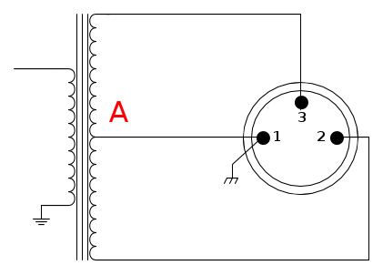

Nel disegno A che avevi fatto non c'è questo collegamento. Se invece consideri il seguente schema:
L'utilità può essere quella di fissare la tensione di modo comune della linea al potenziale di schermo.

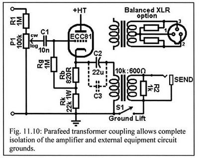

Sì, hai ragione, lo schema in A non rispecchia la soluzione con il CT a massa
soluzione di cui parlavo per aver letto un po' in giro
mentre lo schema in A arriva da un libro di Merlin Blencowe sui pre a valvole
le due resistenze (che nello schema A non ho inserito) servono a mantenere l'impedenza riflessa al primario affichè non si discosti troppo da quella prevista in ragione dell'impedenza di carico applicata al secondario
