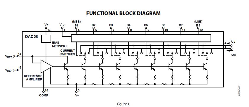

Ciao a tutti
Qualcuno mi sa consigliare una buona introduzione ai multiplying DAC?
Credo che potrebbero fare quello che mi serve, ma non ne sono sicuro :-k
Nelle application note vedo che c'è sempre un opamp in uscita. In particolare mi interessa sapere cosa forniscono le due uscite di corrente SENZA opamp in uscita. Sembra essere un segreto militare :twisted:

boiler ha scritto:In particolare mi interessa sapere cosa forniscono le due uscite di corrente SENZA opamp in uscita.
Esistono i "Current output DAC" (ved. link). In alcuni casi infatti può essere comodo avere un' uscita in corrente e dimensionare un resistore di shunt per avere la tensione voluta.
In questa AN della Analog Devices viene citato, per esempio. un DAC AD55xx. Vedi appunto il datasheet dell' AD5543/53.

Le due uscite in corrente del DAC sono l'una il complemento dell'altra.
Chiamiamo I_{FS} la corrente di uscita massima di fondo scala (ovvero quando tutti i bit di ingresso sono posti a 1).
Sia I_o la corrente sul pin di uscita corrispondente quando uno o piu' bit dell'ingresso logico sono a 1: a mano a mano che il conteggio sull'input binario aumenta, aumenta proporzionalmente I_o.
Sia \bar{I_o} la corrente in uscita dal secondo pin di uscita: essa aumenta per ogni 0 logico applicato all'ingresso binario, o piu' precisamente, a mano a mano che il conteggio binario all'ingresso diminuisce, \bar{I_o} aumenta. E' in pratica il complemento logico dell'altra uscita.
Vale la relazione:
I_{FS}={I_o}+\bar{I_o}
Per essere ancora piu' comprensibile, diciamo che se il conteggio nell'input binario è a salire, allora I_o aumenta e \bar{I_o} diminuisce, fermo restando la relazione di cui sopra.
Entrambe le uscite possono essere utilizzate simultaneamente, oppure solo una delle due. Se una delle due uscite non serve, va connessa a massa oppure a un punto tale che sia in grado di erogare/assorbire la corrente massima I_{FS}in modo da chiudere il circuito di ritorno per la corrente di uscita.
E' chiaro che se si desidera avere una uscita variabile in tensione, è sufficiente collegare all'uscita una resistenza di valore opportuno.
Quando nel circuito di uscita si utilizza un operzionale, quest'ultimo agisce da convertitore corrente-tensione e contemporaneamente fornisce un'uscita a bassa impedenza. L'operazionale può essere in configurazione invertente (e allora fa da convertitore corrente/tensione), oppure semplicemente come buffer non invertente (e allora va applicata una resistenza di adatto valore come shunt all'uscita del DAC).
Molte altre informazioni si possono trovare sui datasheet. Un ottimo esempio è il DAC08 della Analog Devices che spiega molto bene quello che ho riassunto brevemente e molto altro.

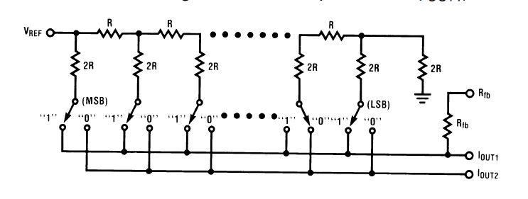

mmm nella mia esperienza il convertitori come il DAC08 con uscite con generatori di corrente sono una rarità :D
la stragrande maggioranza sono CMOS con la rete R/2R passiva come ad esempio questo :D
Il tipo bipolare si può usare anche con una semplice resistenza come convertitore I/V, naturalmente si deve rispettare la voltage compliance, cioè lasciare abbastanza tensione ai capi dei generatori di corrente perché funzionino regolarmente.
Invece con il secondo tipo accadono cose piuttosto "divertenti" caricando le uscite... e l'unico modo per avere una relazione lineare tra codice e uscita sembra avere le uscite inchiodate a zero volt (o per lo meno a tensione costante e uguale tra loro) in due parole "non si può" ma... stay tuned ... sto scrivendo due righe :D

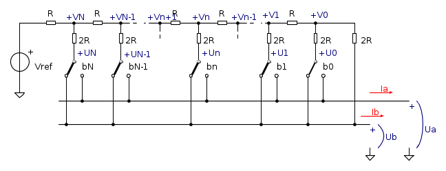

[6] Re: Le due uscite di corrente di un MDAC

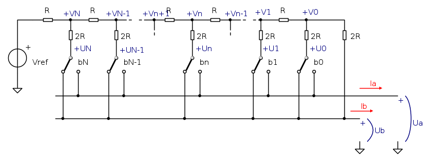

Messaggioda Foto Utentecarloc » 2 dic 2013, 11:48
Sono contento che tu abbia trovato una soluzione, il comportamento di quel DAC con uscite non in corto più che un segreto militare è proprio un bel xasino :mrgreen:
Lo schema interno è grosso modo sempre questo....
gli N deviatori ovviamente impostano il codice da convertire.
Se le due uscite Ua e Ub sono a potenziale zero la cosa è molto semplice da studiare: la rete R/2R non "si accorge" di nessuna differenza qualunque sia la configurazione dei deviatori (sia Ua=0 che Ub=0 ;-) ), con alcuni semplici partitori di corrente ci si accorge che le correnti nei deviatori "vanno" come 2^n, le tensioni ai nodi V1,V2,...VN pure (tutte le resistenze "viste a destra" sono costanti ;-) ) e le correnti in uscita (all'amplificatore a transresistenza esterno) sono anche esse in progressione geometrica di due....
beh insomma questa descrizione la trovi un po' dappertutto anche meglio di così, ma se invece che succede se le uscite non sono a zero volt?
Io andrei a scrivere le tensioni V0,V1,V2...
La tensione V0 si scrive sovrapponendo U0 (che varrà o Ua o Ub in dipendenza da b0), V1 e Ub
V_0=\frac{1}{2}}V_1+\frac{1}{4}U_0+\frac{1}{4}U_\text{b}

-2\,V_1+4\,V_0=U_0+U_\text{b}\qquad\qquad\text{(1)}
Poi passerei ad una delle generiche Vn "in mezzo alla rete"
anche qui sovrapponendo si può scrivere
V_{n}=\frac{2}{5}V_{n+1}+\frac{1}{5}U_{n}+\frac{2}{5}V_{n-1}
o meglio
-2\.V_{n+1}+5\,V_{n}-2\,V_{n-1}=U_{n}\qquad\qquad\text{(2)}
Non resta che l'ultimo "caso particolare" di quanto appena trovato, il bit N che ha a sinistra Vref...
e anche qui semplicemente
-2\,V_\text{ref}+5\,V_{N}-2\,V_{N-1}=U_{N}
o meglio
5\,V_{N}-2\,V_{N-1}=U_{N}+2\,V_\text{ref}\qquad\qquad\text{(3)}

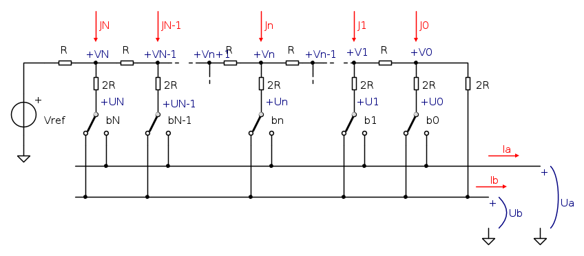

definendo il vettore delle correnti \underline{J}=(J_0,J_1,\ldots,J_N)^\text{T} è ovvio applicare la legge di Ohm e trovare
\underline{J}=\frac{1}{2R}(\underline{V}-\underline{U})
che con (5) diventa
\underline{J}=\frac{1}{2R}\Big(\mathbf{M}^{-1}\cdot(\underline{U}+\underline{B}+\underline{E})-\underline{U}\Big)=
\frac{1}{2R}\Big( (\mathbf{M}^{-1}-\mathbf{I})\cdot\underline{U}\;+\;\mathbf{M}^{-1}\cdot\underline{B}\;+\;\mathbf{M}^{-1}\cdot\underline{E}\Big)\qquad\qquad\text{(6)}

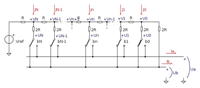

Ma torniamo a bomba al circuito, per quanto definito è facile vedere che la nostra corrente in uscita (diciamo Ia , ma Ib è la stessa zuppa) vale solo la somma degli elementi di J "convogliati" dai commutatori su quel bus, cioè
I_\text{a}=\underline{J}\cdot\underline{a}
da cui (finalmente :-) )
I_\text{a}=\frac{1}{2R}\Big(U_\text{a}\mathbf{A}\cdot\underline{a}\,+\,U_\text{b}(\underline{K}  -\mathbf{A}\cdot\underline{a}    )\,+\,\mathbf{M}^{-1}\cdot\underline{E}\Big)\cdot\underline{a}\qquad\qquad\text{(8)}
che insieme alle relazioni costitutive dei bipoli collegati in uscita
\begin{cases}
f_\text{a}(U_\text{a},I_\text{a})=0\\
f_\text{b}(U_\text{b},I_\text{b})=0
\end{cases}
ci permette di risolvere (o per lo meno provarci :mrgreen:) il circuito :D :D

[7] Re: Le due uscite di corrente di un MDAC

[8] Re: Le due uscite di corrente di un MDAC
Messaggioda Foto Utentecarloc » 3 dic 2013, 12:50
Beh intanto partirei da un caso semplice, entrambe le uscite a zero volt. Questo più che altro è un check almeno parziale di quanto scritto. Nell'ipotesi Ua=Ub=0V è molto, ma proprio molto, più semplice fare un'analisi diversa, tipo quella delineata all'inizio dell'altro post.
Partiamo allora da
\begin{cases}I_\text{a}&=\frac{1}{2R}\Big(U_\text{a}\mathbf{A}\cdot\underline{a}\,+\,U_\text{b}(\underline{K}  -\mathbf{A}\cdot\underline{a}    )\,+\,\mathbf{M}^{-1}\cdot\underline{E}\Big)\cdot\underline{a}\\
U_\text{a}&=0\\
U_\text{b}&=0
\end{cases}
e notiamo subito la bella "sfoltita"...
I_\text{a}=\frac{1}{2R}\Big(\mathbf{M}^{-1}\cdot\underline{E}\Big)\cdot\underline{a}

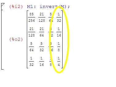

vediamo allora quella matrice.... per il momento lo farei vedendo un esempio, ma ci sono dei risultati eccezionali :D dal nostro math dept iOi iOi sull'inversione simbolica del caso generale (more about this soon on EY)
diciamo di avere un convertitore 4bit, con WxMaxima otteniamo
Nuovo Immagine bitmap.JPG (19.43 KiB) Osservato 4519 volte
visto poi il vettore \underline{E}=(0,0,0,2\,V_\text{ref})^\text{T} andiamo subito a vedere l'ultima colonna di \mathbf{M}^{-1} e...
Nuovo Immagine bitmap2.JPG (10.78 KiB) Osservato 4519 volte
...e troviamo una bella colonna di potenze di due :D (direi che promette bene ;-) )
insomma arriviamo a
I_\text{a}=\frac{1}{2R}\left(\frac{2\,V_\text{ref}}{32},\frac{2\,V_\text{ref}}{16},\frac{2\,V_\text{ref}}{8},\frac{2\,V_\text{ref}}{4}\right)^\text{T}\cdot\underline{a}=
\frac{V_\text{ref}}{32R}\left(1,\,2,\,4,\,8\right)^\text{T}\cdot\underline{a}
esplicitando poi i singoli elementi di a abbiamo
\underline{a}=(a_0,\,a_1,\,a_2,\,a_3)^\text{T}\qquad\qquad a_i\in\{0,\,1\}
I_\text{a}=
\frac{V_\text{ref}}{32R}\left(a_0+2\,a_1+4\,a_2+8\,a_3\right)
e direi che già si intuisce la conversione, i pesi in successione di potenze di due mappano l'insieme dei possibili vettori a nella successione di naturali 0..15

\boxed{I_\text{a}=\frac{V_\text{ref}}{32R}n}
come del resto confermato pure da LTSpice...
