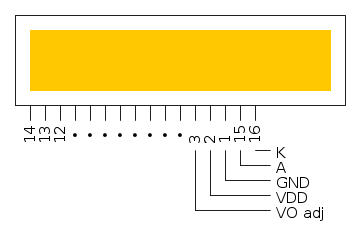

Ora mi trovo ad usare un FDCC1602.
Dal datasheet deduco che il pinout è questo:

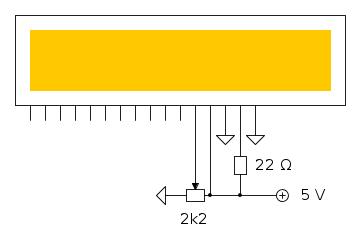

Cosi ho effettuato il collegamento seguente, sperando di vedere una luce di fondo accendersi, o comunque, un segnale di vita:
Nada de nada.
Mi sento come un bambino a cui non funziona il suo giocattolo e non sà come comportarsi.
:cry:
Ringrazio in anticipo chi mi darà una mano. :D

se nemmeno la retroilluminazione( quindi alimentando il led) si accende o l'alimentatore non è in grado di fornire una corrente di circa 200mA oppure il display è bruciato...

L' alimentatore è in grado di fornire la corrente richiesta. L' assorbimento della retroilluminazione è ... 0 A. :?
Ho provato con 4 resistori da 1 ohm in serie.
Il potenziometro suggerito da questo datasheet più completo a pag. 11 è tra i 10 k e 20 k.
Ho recuperato uno da 10k. Se lo giro tutto da una parte si accendono i cristalli liquidi della linea superiore.
Niente più. :(

se il display non viene inizializzato è giusto che girando il potenziometro da una parte, si accenda tutta la prima riga, quindi dovrebbe essere ok.

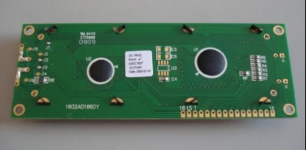

Per quanto riguarda la retroilluminazione non so che dirti, forse è bruciato il led. Prova a controllare che le piste che vanno dai pin al led siano ok (solitamente ci sono dei ponticelli saldati che attivano il led).

Messaggioda Foto UtenteGalaxi93 » 2 ago 2014, 18:56
Si, sono direttamente sulla PCB. In tutti i lcd che ho usato li ho sempre visti ed erano sempre saldati. Non so che display sia il tuo, magari è solo predisposto per avere la retroilluminazione, non so...

Questo è il retro del display.
