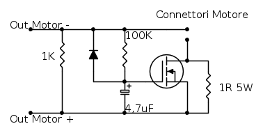

Per ovviare al problema avrei pensato ad un circuito di soft start come questo da collegare alle uscite Motor+ e Motor - del precedente schema:
C1 è da 2,2uF
R1 è da 1ohm min 5/10W
R2 è da 100K
D1 1N4148
Cosa ne pensate ?

Non vedendo nessuno schema non posso che fare delle supposizioni.
Se vuoi un soft-start, usa l'IRF540 per tirare a zero il gate di un PMOS usato come switch. Ovviamente metterai un pull-up per il gate del PMOS con una capacità in parallelo per generare la rampa di accensione.
Occhio alle dissipazioni.

Mi scuso per l'errore che ho fatto nel postare gli schemi usando delle immagini su server esterni, per la fretta di postare non avevo letto i 10 comandamenti di Snoopy . . . (ne ho violati ben 2 in un sol colpo =D> :oops: )
Posto qui i due schemi in FidocadJ, se un moderatore può gentilmente copiari nel mio post origianle lo ringrazio . . .
Primo schema, uscita dello switching con il circuito di comando del motore:
Secondo schema, soft start per l'avvio del motore:

Messaggioda Foto Utentesimo85 » 18 set 2014, 0:34
Se non sbaglio avresti bisogno di un generatore di rampa.
3 anni fa avevo avuto un problema simile con un circuito.
Vedi qui, chissà ti è utile.
Ciao.

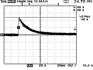

Per capire cosa causasse l'intervento della protezione dell'alimentatore ho anche fatto delle misure che allego (spero in modo corretto :D )
Misura della corrente di spunto con motore senza carico:
Corrente di spunto con motore senza carico
Misura della corrente di spunto con motore con carico:
Corrente di spunto con motore con carico
Effettuare queste misure non è stato molto facile sia perché non avevo una sonda di corrente per l'oscilloscopio sia perché non avevo un alimentatore che fosse in grado di erogare tutta la corrente necessaria, ho così trovato la seguente soluzione:
- Per misurare la corrente ho usato l'uscita analogica di una pinza amperometrica digitale collegata alla sonda dell'oscilloscopio.
- Per avere l'energia sufficiente ho collegato in uscita all'alimentatore (0-30V 5A non switching) un banco di 5 condensatori da 22.000uF collegati in parallelo e connessi al motore tramite un relè.
Non so quanto le mie misure possano essere precise ma sicuramente forniscono un quadro anche solo indicativo della corrente di spunto.
