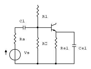

Scusate, sto studiando il circuito di figura X.5.1 sul "Manuale di Elettronica e Telecomunicazioni" - Hoepli - Biondo/Sacchi (4 ristampa del lontano '96) (ISBN:88-203-1951-9) e non riesco a trovare una dimostrazione per il fatto che dall'emettitore l'impedenza sulla base viene vista come amplificata di un fattore pari circa ad Hfe.
Lo so che queste sono le basi del BJT, non mi insultate :=)
La porzione di circuito è questa:
Nel punto B in cui analizza il comportamento alle basse frequenze penso che la porzione di modello sia questo:
dice che \tau_{e1}=C_{e1} \times R^*_{e1}
con R^*_{e1} = R_{e1}  || R_{ue1} \ , \ R_{ue1} = \frac{ R^{'}_{s} + h_{ie1} }{ h{fe1} } \ e \ R^{'}_{s} = R_1 || R_2  || R_s
Allora, su R^{'}_{s} e R^*_{e1}=R_{e1}  || R_{ue1} d'accordo, ma come si dimostra che R_{ue1}=\frac{ R^{'}_{s} + h_{ie1} }{ h{fe1} } ?
R^{'}_{s} + h_{ie1} è attraversata da I_b e la tensione ai suoi capi vale (R^{'}_{s} + h_{ie1}) \times I_b che ad intuito è equivalente ad una ipotetica R_{ue1} attraversata da I_e con l'approssimazione che I_e = h_{fe} \times I_b
per cui uguagliando la tensione sarebbe R_{ue1} \times I_e = R_{ue1} \times I_b \times h_{fe} = (R^{'}_{s} + h_{ie1}) \times I_b
e semplificando I_b
R_{ue1} \times h_{fe} = (R^{'}_{s} + h_{ie1}) \Rightarrow R_{ue1} = \frac{ R^{'}_{s} + h_{ie1} }{h_{fe}}
Ma è una spiegazione un po' troppo sportiva, chi mi sa aiutare in una dimostrazione più rigorosa?

Messaggioda Foto UtenteIsidoroKZ » 29 ott 2015, 22:39
Metti sull'emettitore un generatore di test di tensione e calcoli la corrente che esce dal generatore. Il rapporto tensione di prova applicata diviso per la corrente che esce dal generatore da` l'impedenza vista guardando dentro l'emettitore (che e` anche quella di uscita).
Oppure, se prendi per buono il fatto che I_b=\frac{I_e}{\beta_0+1} metti un generatore di prova di corrente sull'emettitore e calcoli la tensione che si forma sull'emettitore. Tensione diviso corrente indovina un po'... da` l'impedenza di ingresso vista guardando nell'emettitore.
Ho usato \beta_0 al posto di h_{fe}, ma e` lo stesso.

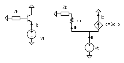

Messaggioda Foto UtenteIsidoroKZ » 30 ott 2015, 16:18
Avendo tolto Thevenin va gia` meglio, ma non e` ancora preciso.
C'e` almeno una mezza dozzina di modi di calcolare questa impedenza, quello che segue e` il piu` diretto.
Prendiamo il circuito iniziale e mettiamo un generatore di prova sull'emettitore, dopo aver spento tutti gli altri generatori indipendenti (parte a sinistra della figura)
Visto che si sta cercando un risultato "nuovo" sul transistore (nuovo nel senso che si suppone di non conoscerlo ancora) e che si tratta di un transistore solo, si sostituisce al transistore il suo circuito equivalente, schema a destra. Il generatore dipendente del transistor rimane vivo e vegeto.
La tensione di prova Vt e` applicata alla serie r_\pi+Z_b dove Zb e` l'impedenza totale collegata alla base. La corrente di base Ib vale I_b=\frac{V_t}{r_\pi+Z_b}. La corrente di base Ib fa scorrere una corrente di collettore Ic pari a I_c=I_b \beta_0=\frac{V_t \beta_0}{r_\pi+Z_b} La somma di queste due correnti da` la corrente di emettitore It, quindi I_t=\frac{V_t (\beta_0+1)}{r_\pi+Z_b} e quindi il rapporto Vt/It che da` l'impedenza di ingresso vista guardando dentro l'emettitore del transistore vale
Z_{iE}=\frac{V_t}{I_t}=\frac{V_t (r_\pi+Z_b)}{V_t(\beta_0+1}=\frac{Z_b+r_\pi}{\beta_0+1} che si legge "l'impedenza vista guardando nell'emettitore di un transistore e` pari a tutto quello che c'e` sulla base piu` r pigreco il tutto diviso per beta zero piu` 1". Imparata cosi` dal mio prof e sempre utile!
Al posto di un generatore di tensione di test si poteva metterne uno di corrente e trovare la tensione ai suoi capi, ma forse era meno immediato.
PS: ho scelto un verso comodo per le correnti di base e di collettore, in questo modo evito dei segni negativi, basta che le due correnti siano coerenti fra di loro. Ovviamente non c'entra un accidente che siano entranti o uscenti o ancora che il transistore sia pnp o npn.
