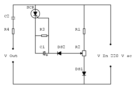

Ok, c' ho messo un poco perche ho dovuto approfondire l' argomento ma credo di aver capito, quindi qo cercato un po di schemi e questo mi pare il piu semplice e classico:
Non ho trovato spegazioni esaurienti sul funzionamento e quindi chiedo a voi:
Con questo sistema dimezzo la tensione massima ottenibile? (l' SCR lascia passare solo le semionde positive giusto?)
Il gruppo R4 C2 serve da filtro antidisturbo?

Messaggioda Foto UtenteIsidoroKZ » 18 nov 2015, 15:20
Dove hai trovato quello schema? Ha alcune cose che non vanno.
[8] Re: Dimmer TRIAC o SCR?
Messaggioda Foto UtenteEcoTan » 18 nov 2015, 16:10
Quel condensatore in serie al carico è proprio un errore. Uno schema simile è abbastanza diffuso ed è ottimo per regolare i trapani a mano perché tiene costante la velocità al variare della coppia resistente, però presenta due inconvenienti: non consente la piena velocità e richiede uno SCR ad alta sensibilità.

Messaggioda Foto Utentelucaking » 18 nov 2015, 18:00
Dovrebbe essere lo schema di un kit di NE, ma ripeto, non era molto ben spiegato.
Foto Utentelucaking
1.651 4 5 8
Messaggi: 1445
[10] Re: Dimmer TRIAC o SCR?
Messaggioda Foto UtenteCandy » 18 nov 2015, 18:22
No, no, è proprio mal copiato...
