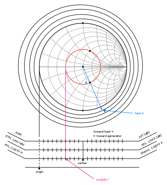

"Il coefficiente di riflessione \Gamma viene dato, in modulo, dalla proizione del raggio che genera la circonferenza unitaria che passa per il punto dell'impedenza normalizzata che è centrato nella carta"
Infatti poi traccia la circonferenza che passa per il punto della reattanza capacitiva normalizzata (punto A) e determina la fase dell'impedenza (non allego le immagini degli appunti perché sono veramente piccole e già con un ingrandimento del 500 % si fa fatica a leggere i valori :? :? :? , quindi ho fatto una prima versione di una SC con FidoCadJ):
Il calcolo del modulo del coefficiente di riflessione mi torna con la rappresentazione.

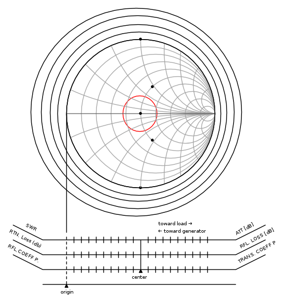

In tutti gli esempi riportati, il raggio della circonferenza concentrica alla Carta equivale alla parte immaginaria dell'impedenza normalizzata. Per esempio per una impenza normalizzata \overline Z = 1 + \mathrm i\,0.5\,\Omega
la circonferenza viene proprio rappresentata con un raggio 0.5:
quindi non ho capito male (stando a quello che spiega).

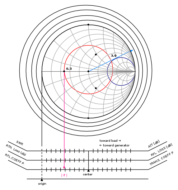

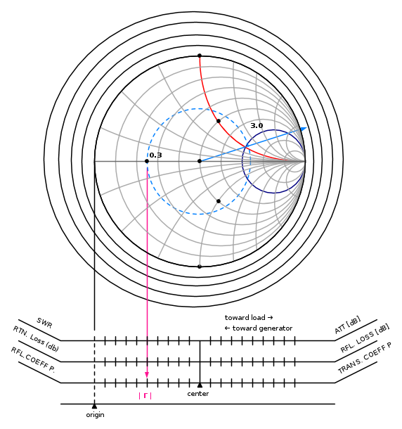

Forse ho capito. Nel caso anteriore devo normalizzare di nuovo l'impedenza, cosi:
\overline Z = 3 + \mathrm i \Rightarrow 1 + \mathrm i\, 0.\bar 3\,\Omega
Da questo risultato traccio una circonferenza concentrica di raggio 1/3.
Successivamente, traccio una retta tangente alla circonferenza che taglia l'asse orizzontale con raggio 3 (circonferenza blu), cosi:
PS: la carta di Smith l'ho presa da qui: www.acs.psu.edu/drussell/Demos/SWR/SmithChart.pdf

Messaggioda Foto Utentesimo85 » 16 mag 2016, 19:29
Sono andato a cercare spiegazioni alternative e secondo me la spiegazione della professoressa non è delle migliori.
Ed intanto il citrullo qui presente ha passato mezza giornta a grattarsi la capoccia vuota..
Questo video mi sembra abbastanza chiaro:
Anche questo PDF: http://care.iitd.ac.in/People/Faculty/b ... basics.pdf
Quindi, a partire da \overline Z = 3 + \mathrm i\,\Omega
1) traccio la circonferenza della parte reale blu e marco quella immaginaria induttiva rossa (parte immaginaria positiva)
2) nel punto di intersezione piazzo il fidocompasso e disegno la circonferenza
3) il modulo è la sotto e l'angolo è la a destra, proseguendo per il punto di intersezione
Ma l'angolo non è più lo stesso.... :evil:

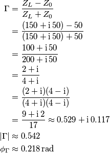

Nel messaggio 1 ho sbagliato i conti !
\begin{aligned}
\Gamma &= {Z_L - Z_0 \over Z_L + Z_0}\\
& = {(150 + \mathrm i\, 50) - 50 \over (150 + \mathrm i\, 50) + 50}\\
& = {100 + \mathrm i\, 50 \over 200 +\mathrm i\, 50 }\\
& = {2 + \mathrm i \over 4 + \mathrm i }\\
& = {(2 + \mathrm i)(4 - \mathrm i ) \over (4 + \mathrm i)(4 - \mathrm i)}\\
& = {9 +\mathrm i\, 2 \over 17} \approx 0.529 + \mathrm i \, 0.117\\
|\Gamma| & \approx 0.542\\
\phi_\Gamma & \approx 0.218\,\text{rad}
\end{aligned}
che quadra con la risoluzione del messaggio 3.
Ho confuso il 0.323 che è l'angolo dell'impedenza di carico ... :? :? :?
Invece di darmi i punti positivi datemi quelli negativi che me li merito di piu ! :-)
Credo proprio che ho fatto confusione anche con la spiegazione della professoressa. :? :? :?
Problema risolto.

Messaggioda Foto UtenteIsidoroKZ » 16 mag 2016, 20:44
Ecco bravo! Stavo per scrivere la risposta, ma ci sei arrivato :-).
Tieni presente un paio di cose.
La circonferenza non passa per il punto della reattanza capacitiva normalizzata, la circonferenza passa per il punto della IMPEDENZA normalizzata. Per ogni impedenza normalizzata c'e` UN SOLO PUNTO. La distanza di questo punto dal centro, misurato sulla scala in basso a sinistra REFL COEFF E or I da` il modulo di Gamma.
L'impedenza normalizzata 1+j0.5 non e` su una circonferenza di raggio 0.5, ma 0.24 circa.
