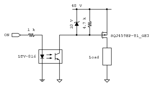

Credo allora che la soluzione più adatta sia fare un parallelo con due di questi.
A 25 A hai una
e una potenza dissipata di 1.4 W.
So che sono componenti grossi (1 cm quadrato l'uno) ma parliamo comunque di 25 A continui e tensioni relativamente alte.
Se hai tensione di alimentazione variabile non cambia nulla, è sufficiente che sia maggiore della soglia del MOS.
A 25 A hai una
e una potenza dissipata di 1.4 W.So che sono componenti grossi (1 cm quadrato l'uno) ma parliamo comunque di 25 A continui e tensioni relativamente alte.

Se vanno bene i mosfet P allora a cosa serve l'optoisolatore? Basta un transistor NPN.

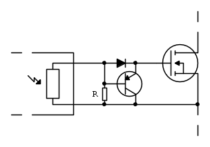

Io con l'isolatore fotovoltaico non la vedo tragica: la corrente è bassa ma quale è l'inconveniente?
L'eccitazione è rallentata ma forse non in maniera significativa, si tratta comunque di millisecondi e basta fare bene i conti sapendo quale è la massima frequenza di commutazione.
La diseccitazione è più critica e occorre che il gate del mosfet sia ben vincolato al riferimento ma con il jfet proposto nel datasheet mi pare si raggiunga lo scopo, oppure io farei così
Con una R da 300k, che andrebbe bene per l'optoisolatore fotovoltaico, se il beta del transistor valesse 100, il mosfet vedrebbe circa 3k tra gate e source che è un valore sufficientemente basso.
