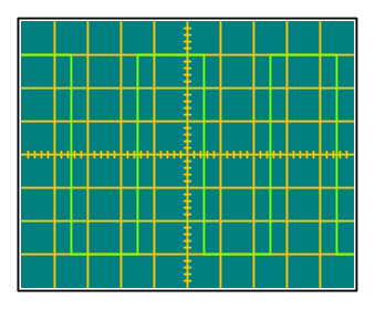

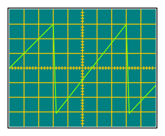

Eh dammi il tempo Foto UtenteDirtyDeeds li stavo facendo lo giuro :mrgreen:
EDIT: cambiate le linee da tratteggiate a continue.
