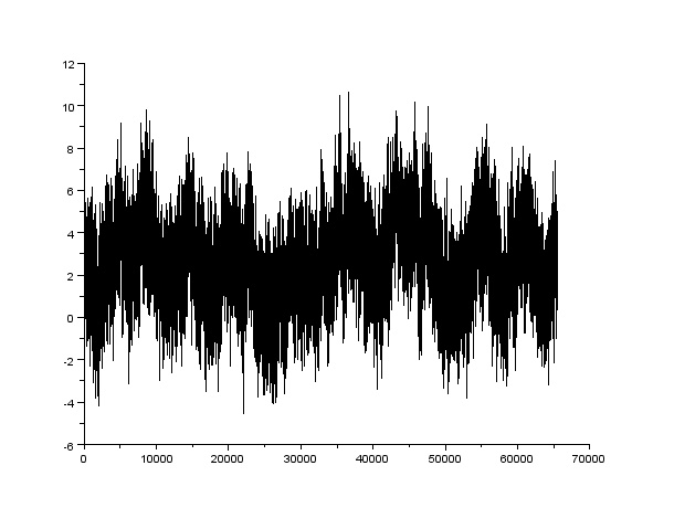

Messaggioda Foto UtenteDirtyDeeds » 25 lug 2012, 0:16
Dunque, visto che avrei dovuto essere a camminare in montagna ma una lombomialgia mi ha bloccato a casa, mi sono deciso a portare la funzione per la simulazione di processi FD su Scilab, ed eccola allegata (per i soliti 2 a cui può interessare 'na roba così :mrgreen: ). Non garantisco che sia bug-free :-P
Qui sotto c'è un esempio d'uso per generare un rumore di tipo 1/f:
Codice: Seleziona tutto
sigma_e = 1;
N = 2^16; // Numero di campioni del rumore da generare
// Genera 2N campioni di un rumore gaussiano bianco con deviazione sigma_e e media nulla
Z = grand(1,2*N,'nor',0,sigma_e);
// Genera il processo FD con parametro delta = -0.5
Y = fd(-0.5,Z);
// Somma cumulativa in modo da ottenere un processo FD con parametro delta = 0.5 (dà un 1/f)
X = cumsum(Y);
// Vediamo cos'è saltato fuori
plot2d(X);
// Ora vediamone lo spettro
S = pspect(512,1024,"hm",X);
ff = linspace(0,1,1024); // Frequenze di Fourier corrispondenti
St = sigma_e^2./abs(2*sin(%pi*ff(2:512))); // Spettro teorico
// Confronto tra spettro teorico e stimato in scala bilogaritmica
scf();
plot2d([ff(2:512)' ff(2:512)'],[S(2:512)' St'],logflag="ll");
Questa è la serie temporale risultante:
E questo è il confronto tra le funzioni densità spettrali teorica e stimata (l'asse orizzontale è l'asse delle frequenze, fino a 0.5):

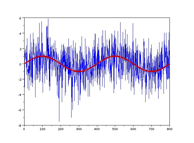

Messaggioda Foto Utentezerog89 » 9 ago 2012, 12:36
Non sono scomparso tranquilli :ok: , appena finiti gli esami sono fuggito una settimana per rimettermi in sesto!
Ho avuto tempo di smanettare con scilab.Il primo scoglio è stato il plot...infatti visto che non avevo installato un pacchetto particolare, ogni volta che inviavo il comando di plot si bloccava tutto il PC......
Comunque, il linguaggio è piuttosto semplice, e per prima cosa ho buttato giù qualche programmino per vedere un po' quello che ci si può fare. Devo ammettere che è davvero potente, e vi ringrazio per avermelo fatto conoscere =D> .
Dopodichè ho finalmente fatto quello che mi aveva suggerito DirtyDeeds, ed ecco il primo risultato (ho solo ritoccato il codice per sovrapporre la sinusoide):
Sinusoide e rumore
Ho anche dato una sbirciata alla funzione per la FFT, ho letto un piccolo tutorial su internet. Pubblicherò qualche risultato dopo aver capito come bisogna implementarla...
PS. Ottimo lavoro DirtyDeeds per il rumore rosa...se riesco a capire tutto quello che viene prima lo utilizzerò! :ok: .
