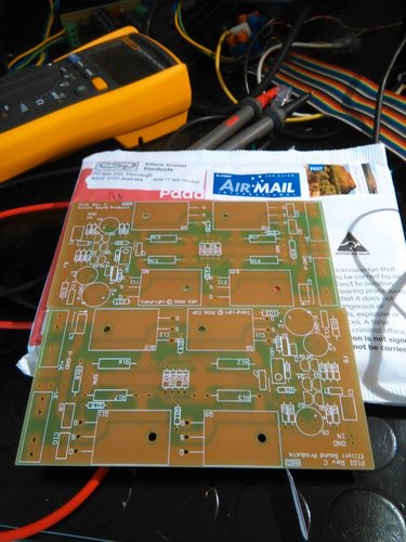

Messaggioda Foto UtenteDarioDT » 20 apr 2015, 9:53
I PCB sono arrivati dall'Australia!
P101
Ho deciso di fare il P101 di Rod Elliot:
http://sound.westhost.com/project101.htm
