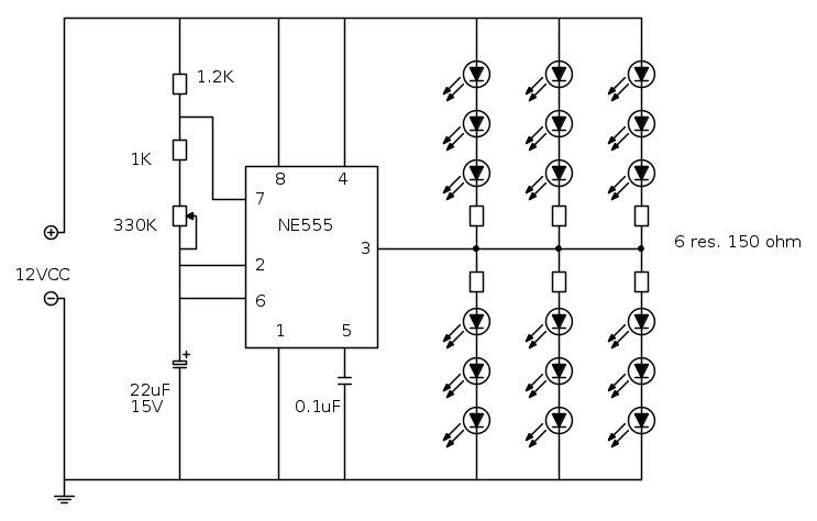

dimenticavo di dire che vorrei che il lampeggio dei led fosse regolabile da un trimmer. intanto provo a vedere di trovare fidocadj .
grazie.

Ma visto che tiro il collo a led e ne555 cosa dovrei fare per mettere un transistor e di quale valore ?

Foto Utenteplutone70, il 555 non può assorbire più di \approx 200\text{mA}, che in questo caso è un limite massimo per cui è meglio neanche avvicinarsi, con qualsiasi componente.
Scommetto che, anche per i LED, i 20mA si riferiscono alla massima corrente a cui ciascuno può essere alimentato, quindi in tal caso il mio suggerimento è di stare leggermente al di sotto di questo valore, almeno 15mA..
Infine, ti è stato chiesto più volte a che range di frequenze li vuoi far lampeggiare. Risposta?
Confermi che i LED hanno una V_{\text{F}} \approx 3V e che la tensione di alimentazione è 12V?
Ciao.

Ancora una volta non hai risposto a quanto ti avevo chiesto: come e a quale frequenza devono lampeggiare i led?
[user]gohan[/user] ha gia' specificato che tanti led (una ventina) sarebbero eccessivi per l'integrato; tuttavia si potrebbe adottare questa soluzione nella quale i diodi superiori si alternano a quelli inferiori nel lampeggio.
In tal modo, come vedi dallo schema, potresti usarne 18 (e forse qualcuno in piu').
Nello schema e' gia compreso, come hai richiesto, un trimmer per la regolazione della frequenza ma mancano ancora i valori delle resistenze e del condensatore in attesa che tu ti decida in merito a quanto piu' volte richiesto.
A questo proposito vorrei ricordarti che stiamo perdendo tempo per te; non mi pare quindi logico che ti si debbano chiedere le cose ripetutamente.

ti avevo gia risposto piu' volte ma non ci siamo capiti.. quello che mi servirebbe e che la frequenza di lampeggio si regolabile e non fissa e quanti led posso pilotare con questo schema.
Si il tensione e 3V 20 mA come ti avevo detto prima.

La frequenza non si puoì regolare all'infinito. Devi stabilire un range entro il quale stare: che so da 1 a 10 secondi o come meglio ti aggrada.
Se poi hai visto la soluzione che ho proposto, mi farebbe piacere sapere cosa ne pensi.

come regolazione da 1 a 10 secondi di frequenza va piu' che bene ma visto la mia ignoranza nel campo non so calcolare il valore delle resistenze e tanto meno del trimmer e dei condensatori che ci sono nello schema.
ho visto che lo schema porta 18 led e vanno benissimo
chiedo solo di dirmi quali sono i valori delle resistenze/trimmer e dei condensatori
Grazie davvero per il vostro aiuto.

Che tu non sapessi calcolare i valori delle resistenze e dei condensatori lo avevo capito e per questo piu' volte ti avevo chiesto di specificare le caratteristiche dei led e i valori di frequenza senza i quali il calcolo e' impossibile.
Ora faccio due conti e piu' tardi ti posto lo schema completo di tutti i valori.
Hai capito che con lo schema adottato si accendono alternativamente i led in alto e quelli in basso?

Ti posto ora lo schema perche' vado di fretta e devo uscire.
Ho fatto i calcoli frettolosamente e spero di non aver sbagliato.
