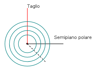

Provo ad aggiungere qualcosa per wackos, usando come esempio il campo magnetico prodotto da una linea di corrente. Purtroppo non credo che si riesca a semplificare più di tanto per cui dovrò usare un (bel) po' di matematica. Fissiamo un sistema di coordinate cilindriche con l'asse z centrato sulla linea di corrente e con verso concorde al verso della corrente.
Com'è noto (v. p.es. qui, paragrafo 1.4), in questo caso, tutte le componenti del campo sono nulle tranne la componente \theta che vale ( r>0)
H_\theta = \frac{I}{2\pi r}
Le linee di campo, insieme a ipotetiche linee equipotenziali (tratteggiate) sono disegnate qui sotto:

Morale: il campo magnetico generato dalla linea di corrente non è conservativo e quindi NON può essere scritto, in tutto lo spazio, come gradiente di un potenziale. A cosa si riferisce quel "in tutto lo spazio"? Si riferisce al fatto che, nel fare l'integrale di linea, ho permesso al cammino di percorrere tutto lo spazio, e, in particolare, gli ho permesso di girare intorno al filo di corrente. Se io tagliassi lo spazio con un semipiano che avesse origine nella linea di corrente, e impedissi l'attraversamento del semipiano, scoprirei che per tutti i cammini chiusi contenuti in questo spazio "tagliato" (quindi non attraversanti il semipiano), l'integrale calcolato sopra sarebbe nullo (prova a fare il calcolo con qualche cammino semplice). Oibò, come faccio a tagliare lo spazio con un simile semipiano? Matematicamente posso farlo, per esempio, restringendo \theta all'intervallo aperto (0,2\pi), ottenendo così la figura sotto (il taglio coincide con il semipiano polare)
Avrei potuto scegliere anche altri tagli, p.es. avrei potuto tagliare con un semipiano ortogonale al semipiano polare, restringendo \theta all'intervallo (-3\pi/2,\pi/2), e ottenendo la figura

Per esempio, con la restrizione \theta\in(0,2\pi), dall'integrale di linea calcolato all'inizio, posso determinare il potenziale scalare magnetico come
\psi(r,\theta,z)-\psi(r_0,\theta_0,z_0) =  \frac{I(\theta-\theta_0)}{2\pi}
E imponendo \psi(r_0,\theta_0,z_0)=0
\psi(r,\theta,z) =  \frac{I(\theta-\theta_0)}{2\pi} \qquad\qquad\theta\in(0,2\pi)
Nota che non posso prendere \theta_0 = 0 perché l'ho escluso dallo spazio. E' allora immediato vedere che le superfici equipotenziali sono le superfici \theta=\text{cost.}, proprio quelle tratteggiate nel disegno. E' però importante osservare che il potenziale è discontinuo attraverso una superficie di taglio, per cui disegnare le superfici equipotenziali senza specificare la superficie di taglio può essere fuorviante.
