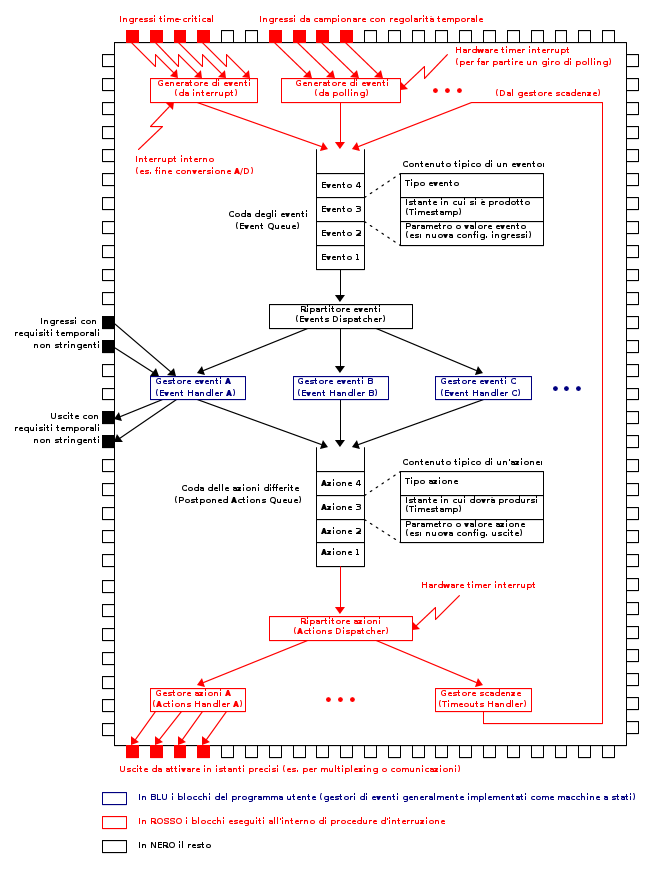

Non sono espertissimo, ma un STM32F1xx mi sembra una buona scelta, rivolta al futuro (e anche perché sto studiando gli ARM Cortex :mrgreen: ). Eviterei un micro troppo semplice e limitato, si rischia un doppione di arduino.
Poi per le parti più ostiche (inizializzazione periferiche et similia) per chi non vuole studiarsele subito si può pensare a funzioni che semplifichino la vita.
Il monitor: ottima idea!

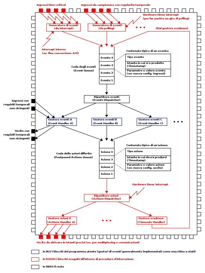

Penso anche a una base di codice riutilizzabile anche per programmi professionali, una specie di mini sistema operativo con multitasking cooperativo, modelli di procedure di interrupt e polling da prendere come base, che mettano tutti gli eventi in una coda FIFO di eventi con i relativi timestamp, una soluzione ben conosciuta e collaudata.
Poi un dispatcher che prenda gli eventi dalla coda e chiami gli event handler opportuni, implementati dall'utente come macchine a stati.
Anche un generatore di eventi di timeout (programmati chiamando opportune procedure tipo "setTimeout", "setPeriodicTimeout", "setAbsoluteTimeout" ecc.)...
Il tutto scritto in C o C++.
Penso sia opportuno usare un IDE già esistente o un insieme di strumenti free (penso a Eclipse + gcc + gdb).

Per il software, sarebbe bello avere un mini kernel con multi-tasking collaborativo (non-preemptive), base comune a cui ciascuno può attaccare degli event handler realizzati come macchine a stati. Sto scrivendo un articolo sulla programmazione a eventi, ecco come vorrei fare questo kernel, basato sullo schema "extended handlers":
