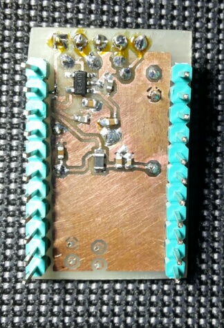

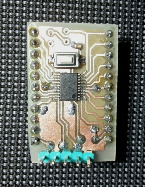

Dopo aver giocherellato con il modulino cinese con STM32F103 ARM-M3 che si trova a meno di 2€, mi sono chiesto se era possibile trovare un micro che costasse ancor meno, mantenendo pero una architettura a 32 bit e senza cambiare ambiente di sviluppo.
Ho trovato un micro della ST Microelectronics su Aliexpress (10 pezzi 3.50€). Il STM32F030F4P6 è un micro ARM-M0 a 48MHz con 16K di eeprom e 4K di sram, un package TSSOP da 20 pin che non è poi cosi difficile da saldare, anche per un hobbista.
Con una Manciata di componenti SMD ho realizzato una piccola schedina di sviluppo con una spesa complessiva intorno ai 50 Centesimi.
il PCB è a doppia faccia realizzato con il metodo del toner transfer.
Sto cercando di mettere a punto un template per Keil Uvision 5:
Purtroppo non c'è il supporto per le Standard Pheripherial Libraries con STM32F030 da parte di Keil. Quindi niente wizards con i quali configurare Clock, PLL e periferiche varie. Per ora ho fatto solo lampeggire il classico led.
Appena ho risolto un po di problemi e testato il tutto, metto a disposizione... se interessa.

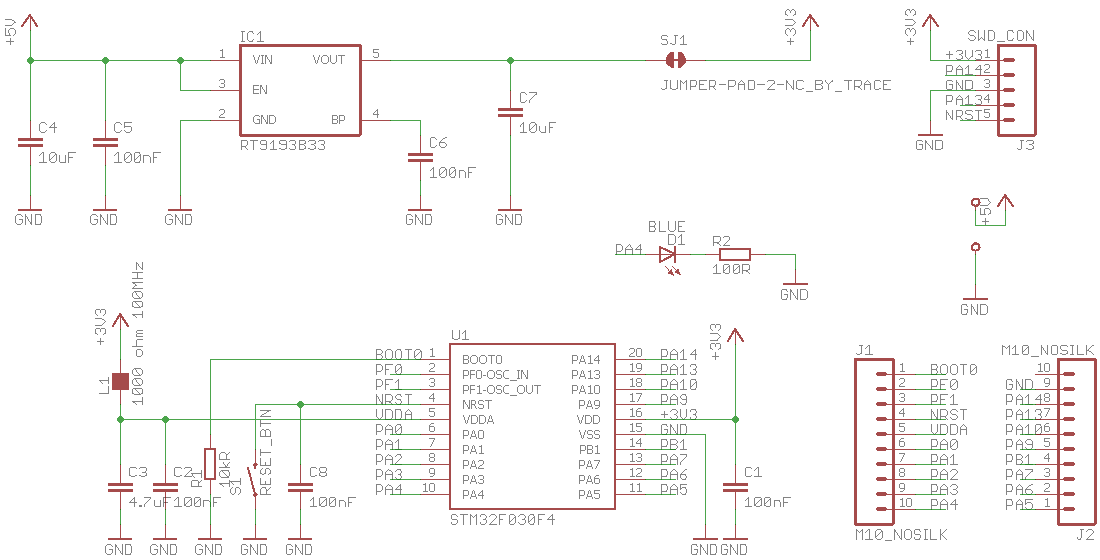

schema

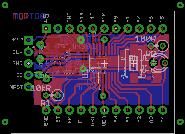

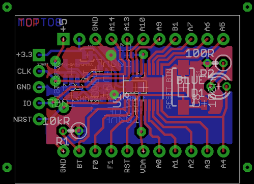

PCB

Nel prototipo non ho montato le resistenze ed il LED, su R1 ho fatto un corto.

Messaggioda Foto UtenteTardoFreak » 20 nov 2017, 17:38
Ottimo lavoro!
Una sola osservazione: per il collegamento SWI avresti potuto tenere la stessa pedinatura del modulo con STM32F103C8T6 in modo da utilizzare un solo cavetto.
Comunque io uso il Keil 4 ed uso la libreria standard.
In ogni caso e' un bellissimo oggetto: una bestia feroce con le sembianze di un agnellino tenero e puccioso. :mrgreen:

Messaggioda Foto Utentepusillus » 20 nov 2017, 17:50
TardoFreak ha scritto:... per il collegamento SWI avresti potuto tenere la stessa pedinatura del modulo con STM32F103C8T6 in modo da utilizzare un solo cavetto.
Si, hai ragione, ci ho pensato dopo, ma si fa sempre in tempo a modificarlo!
