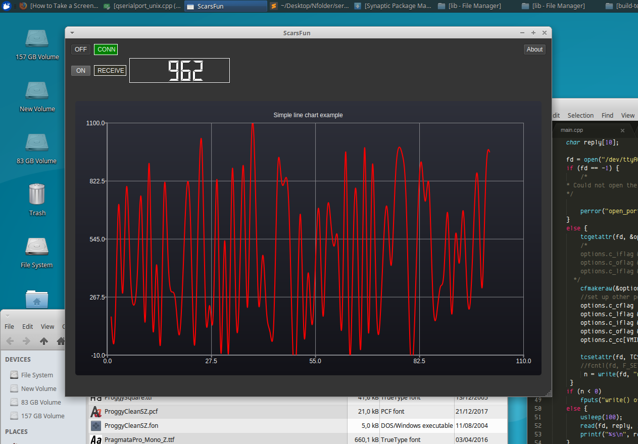

sto cercando di far comunicare un STM32 tramite VCOM su USB con un PC Linux Ubuntu.
il programma è fatto con il framework QT
Il PC apre la porta seriale e invia la stringa "who" il micro risponde con una stringa predefinita.
il problema è che con linux sembra che viene inviato un carattere alla volta.

Credevo fosse un problema di configurazione della tty, dato che linux tratta la seriale come un terminale. sono quindi andato a spulciarmi il sorgente della libreria Qtserialport e la seriale viene inizializzata in raw mode con cfmakeraw().
Idee?? nessuno si è imbattuto in un problema analogo?

Mi rispondo da solo:
Come avevo intuito, Linux tratta la seriale come se fosse collegata ad un terminale e non basta impostarla come raw ma vanno settate anche altre impostazioni sulla seriale.
Ho modificato la libreria qtserialport e adesso il programma funziona.
Credo dovrò aprire un bug report agli sviluppatori QT... dopo qualche altra verifica.

Aggiorno questo post perché potrebbe essere utile a chi volesse utilizzare le QT:
Ho contattato gli sviluppatori che mi hanno consigliato di non apporre modifiche ai sorgenti ma di utilzzare la funzione handle() per ottenere il descrittore a basso livello della seriale e fare le modifiche dal programma.
Ho seguito il loro consiglio e il codice va una meraviglia.
Dopo l'aggiornamento del kernel di Linux Ubuntu il problema è sparito: il programma funziona anche senza modifiche sulle opzioni della seriale ?%
