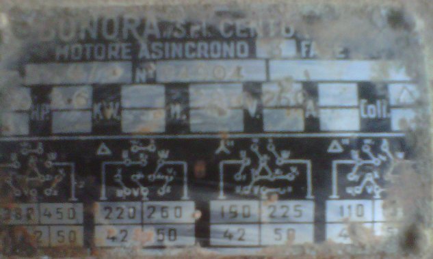

Mentre stavo cercando un argomento sono capitato su questa foto (da questo thread viewtopic.php?f=18&t=34288#p293456 ) che mostra la targhetta di un motore trifase con una morsettiera molto particolare e complicata.
Immagine
Credo che fosse un motore molto flessibile sviluppato quando in Italia c'erano ancora le tensioni piu` strane. Qualcuno ha notizie sia tecniche che storiche, foto di questo tipo di motore? Fra gli altri lo produceva anche la Magneti Marelli.

Ciao Foto UtenteIsidoroKZ.
Dalla foto sono riuscito a leggere, credo anche tu sicuramente, solo l'azienda produttrice cioè la Bonora S.r.l. di Cento (Fe), il cui sito è il seguente : http://www.motoribonora.it/.
Questa invece è la pagina del sito relativa ai prodotti dell'azienda : http://www.motoribonora.it/prodottii.htm.
Da qui in poi purtroppo non so andare avanti nel ricercare il prodotto tra quelli esistenti sul sito, dato che non sono pratico di questi argomenti, ma continuo a fare qualche ricerca.
Se dovessi avere delle informazioni in più ti farò sapere.

l'ho visto anch'oi su vecchissime macchine
Nella targa c' è un riferimento ad una frequenza di 42 Hz, probabilmente era un motore avvolto per funzionare in entrambe le reti (42 e 50 Hz a diverse tensioni all' epoca non ancora unificate) nel periodo di promiscuità, parliamo veramente di tanto tempo fa.
PS: i motori a 500V li ho visti anche io ma su una macchina semiautomatica di fabbricazione tedesca dell' inizio degli anni '70 presumibilmente.

Tratto da Mazzocchi:
Trattasi morsettiera tipo TIBB di statore 6 p, 24 cave, doppio strato, passo 1 – 4 – 6 e 1 - 5

Messaggioda Foto UtenteIsidoroKZ » 5 ott 2012, 13:16
GRAZIE! birra pagata! E` una curiosita` che mi porto dietro da tanti anni, ne avevo visto uno da piccolo di questi motori, e non avevo piu` trovato notizie. Insieme con questo c'era anche un motore Schrage, ma di quello avevo trovato la documentazione.
Mi ricordo ancora la meraviglia di questa morsettiera, con tanti contatti...
Nel disegno della morsettiera i collegamenti Y e Y1 sono invertiti?

Sempre più difficile! non 12 morsetti ma 15 morsetti.
Questo documento è parte di un catalogo fine anni 60 della ditta Enrico Bezzi,
il catalogo dal quale ho tratto queste pagine è molto ben fatto e conservato,
quasi reperto di archeologia industriale.

Grazie Foto Utentegiannid19, una vera chicca. Chissa` come erano collegati gli avvolgimenti dei 15 poli.

Attilio ha scritto:(42 e 50 Hz a diverse tensioni all' epoca non ancora unificate)
42 Hz, più precisamente 41 2/3 Hz, ovvero 2500 cicli al minuto, o 5000 "alternanze" al minuto come si diceva allora.
Era la frequenza adottata dalla Ganz di Budapest.
Una delle prime aziende europee a costruire reti in alternata.
I primi impianti in alternata in Italia dopo quelli in continua erano fatti appunto a questa frequenza.

6367 ha scritto:42 Hz, più precisamente 41 2/3 Hz, ovvero 2500 cicli al minuto, o 5000 "alternanze" al minuto come si diceva allora.
Ecco da dove arrivava quel numero strano! Grazie!
