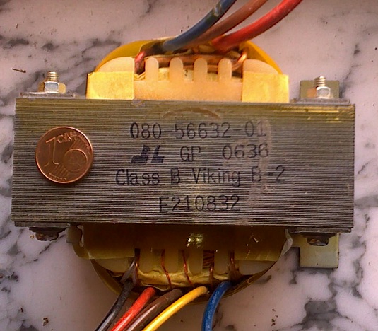

Buonasera ragazzi, mi è stato donato questo trasformatore dicendomi solo che è appartenuto ad un gruppo di continuita' della Trust che aveva un problemino di elettronica, niente a che fare con il trasformatore che è intatto.
Visto il peso consistente (qualche chilogrammo) ho pensato di ricavarci un paio di ampère per un alimentatore lineare da banco.
Non riesco a capire come collegarlo alla rete per misurare quanta corrente è in grado di erogare e a quali tensioni, qualcuno di voi ne ha mai visto uno simile o puo' darmi una dritta su cosa collegare alla rete?
Posto una foto e uno schema di tutte le misure di resistenza (in ohm) che sono riuscito a fare con il mio multimetro, quelle mancanti hanno resistenze troppo alte (praticamente scollegati).
Qualcuno ha idea di cosa collegare alla rete? Grazie a tutti.

Comincia a postare le dimensioni del pacco di lamierini... Le resistenze ci sono già... Poi proviamo a battezzarlo.

Faccio uno sforzo: le misure potrebbero essere 100mm x 35mm, (lato visibile in foto), e quindi una potenza di circa 150VA / 200VA.
I conduttori a sezione maggiore sono certamente di un avvolgimento previsto per 12V.
PErò ti chiedo di rifare le misure di resistenza, solo dopo avere azzerato lo strumento. Vedo numeri abbastanza sballati.

Intanto grazie per la risposta, le misure sono (lati visibili in foto) 96 mm x 35 mm (e ci hai preso), altezza 80 mm (anche se non so' se serva questa misura).
Sul multimetro hai ragione, sicuramente ho la batteria scarica, essendo un digitale ( Finest 201 multimeter) non so come si azzeri, provo a cambiare la batteria e rifare le misure (dovrebbero avere un errore di circa piu' o meno 0.2 ohm comunque).
P.S. E' plausibile che il primario a 230 V, ovvero quello che per me diventera' il primario, sia sul lato "basso" rosso-blu o nero-blu?

Molto verosimile. Tra rosso e blu la resistenza è in linea con perdite al 5% nel rame per la potenza di 200VA. Se sai cosa fai alimentalo a 230V e verifica il resto.

Pesa il trasformatore!
[8] Re: Trasformatore da gruppo di continuità
Messaggioda Foto Utenterusty » 14 mag 2013, 0:03
In tutto pesa circa 2400 g, mi sembrava meno in effetti. Cosa possiamo dedurre con questo?

150VA :-) vedi qui viewtopic.php?f=1&t=15580&p=103372#p103372 Il denominatore puo` anche essere fino a 70, dipende da quanto sei ottimista :)

Con 60 (molto ottimista quindi) mi viene 175 VA, ma io sto pesando lamierini piu' tutto il rocchetto di rame che è bello grosso... vale il peso lordo o devo essere ancora piu' pessimista aumentando il denominatore? :mrgreen:
Non sapevo di questa formuletta, mi piacciono molto le empirita' :-P
