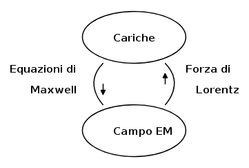

No, la forza di Coulomb c'è solo tra cariche in condizioni statiche: in condizioni, cioè, in cui non c'è propagazione di campo elettromagnetico. In presenza di un campo em c'è una sorta di "retroazione" che potremmo schematizzare così
Le cariche con i loro moti generano un campo elettromagnetico: le equazioni che ci permettono di predire il campo a partire dal moto delle cariche sono le equazioni di Maxwell. Il campo elettromagnetico, a sua volta, agisce sul moto delle cariche: l'equazione che ci permette di predire la forza agente sulle cariche immerse in un certo campo è l'equazione della forza di Lorentz
Lo studio di questa retroazione è veramente un gran casino, e ci sono ancora dei fenomeni non ben compresi.
candy ha scritto:Posso pensare allora che la propagazione del campo magnetico tra punti molto distanti, in cui è il vuoto, sia l'epressione di questa forza, o c'è dell'altro ?
Come vedi, è molto più un casino
PS: fortunatamente, ci sono dei casi, e l'elettronica è praticamente tutta basata su questi casi, in cui le equazioni possono essere considerate disaccoppiate.
