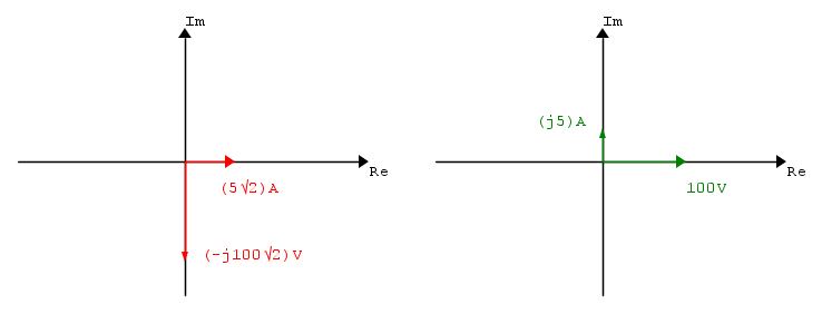

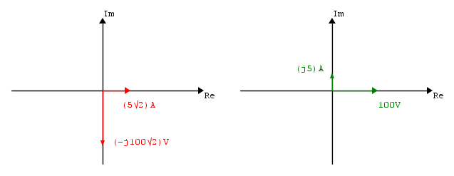

Sei sicura di aver calcolato correttamente i due fasori? A me verrebbe da dire V_{s1} = -j100\sqrt{2}V e I_{s2} = 5A, però sono un po' arrugginito sui fasori :mrgreen:

[12] Re: esercizio in c.a.s.: applicare thèvenin
Messaggioda Foto Utentemusica94 » 31 ott 2016, 19:07
MarkyMark ha scritto:Sei sicura di aver calcolato correttamente i due fasori? A me verrebbe da dire V_{s1} = -j100\sqrt{2}V e I_{s2} = 5A, però sono un po' arrugginito sui fasori :mrgreen:
mmm sono sicura... :D non ben capito il valore del tuo fasore V_{s1} :?: :?:

[13] Re: esercizio in c.a.s.: applicare thèvenin
Messaggioda Foto UtenteMarkyMark » 31 ott 2016, 19:17
Da quel che mi ricordo di elettrotecnica, se f(t) = A\sin(\omega t) allora F = -jA. Comunque se i tuoi fasori sono giusti allora il valore di I_4 è giusto. :D

[14] Re: esercizio in c.a.s.: applicare thèvenin
Messaggioda Foto Utenteg.schgor » 31 ott 2016, 19:47
Ora V_{c4} del post[10] è corretto.
Devi aggiungere l'effetto b di I_{s2}
per ottenere la V_{Th}, cioè a tensione fra A-B.
Su fasori, ti ricordo l la scelta di convenzione...

[15] Re: esercizio in c.a.s.: applicare thèvenin
Messaggioda Foto Utentemusica94 » 31 ott 2016, 22:11
Vànno bene i valori da me calcolati dei fasori? poiché' tensione e corrente erano già in seno ho pensato di calcolare i fasori così...

[16] Re: esercizio in c.a.s.: applicare thèvenin
Messaggioda Foto UtenteMarkyMark » 1 nov 2016, 8:58
Ciao, ripensandoci, forse abbiamo solo usato due convenzioni diverse per la rappresentazione dei fasori: per quanto riguarda il modulo ho capito che stavo usando il valore di picco invece del valore efficace usato da te; per quanto riguarda la fase, invece, c'è una differenza di \frac{\pi}{2} tra i nostri valori ma la differenza di fase tra tensione e corrente è la stessa in entrambi i casi. Penso, quindi, che i fasori che hai calcolato siano corretti. sorry non volevo creare confusione!

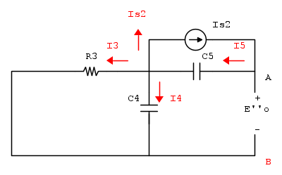

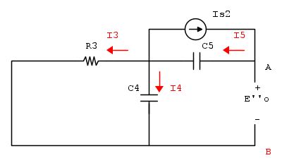

[17] Re: esercizio in c.a.s.: applicare thèvenin
Messaggioda Foto Utentemusica94 » 1 nov 2016, 11:19
osservando il seguente circuito ho pensato di procedere così:
I_{s2}=I_{5}=[0,00398+4,99j]{A}
con la regola del partitore di corrente ho pensato di calcolare le correnti I_{3} e I_{4}
I_{3}=Is2*  \frac{Z_{C4}}{Z_{C4}+R_{3}}=[2,5+2,5j]{A}
I_{4}=Is2*  \frac{R_{3}}{Z_{C4}+R_{3}}=[-2,5+2,5j]{A}
V_{c4}=E''{o}=Z_{c4}\cdot I_{4}=[125+125j]{V}

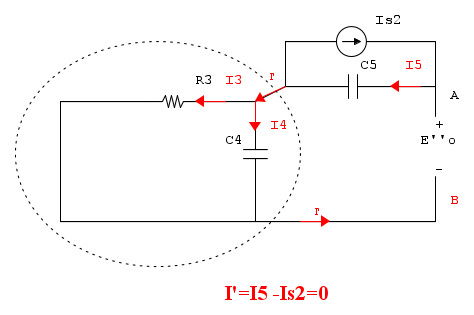

[18] Re: esercizio in c.a.s.: applicare thèvenin
Messaggioda Foto UtenteMarkyMark » 1 nov 2016, 11:33
In realtà è più semplice: l'impedenza Z_3//Z_4 ha un capo flottante quindi deve essere I_3 = I_4 = 0. Nella KCL hai dimenticato la I_{s2}.
I_5 = I_3 + I_4 + I_{s2}
ma
I_5 = I_{s2}
qunidi
I_3 = I_4 = 0

[19] Re: esercizio in c.a.s.: applicare thèvenin
Messaggioda Foto Utenteadmin » 1 nov 2016, 11:37
Perfetto!
Devi ripartire la corrente giusta:I'=I_5-I_{s2}=0 :-)
PS: vedo che Foto UtenteMarkyMark ti ha già risposto :ok: , ma dato che avevo già fatto il disegno l'ho spedito lo stesso.
Ah, una cosa: nei disegni, quando c'è un incrocio, per evitare ambiguitò ed indicare la connessione deivi inserire il punto di connessione.

[20] Re: esercizio in c.a.s.: applicare thèvenin
Messaggioda Foto Utentemusica94 » 1 nov 2016, 11:46
non è I_{3}=-I_{4}?
quindi se I'=0 allora la E''_{0}=0?
