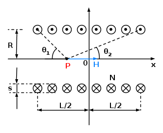

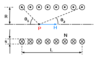

[18] Re: costruire una solenoide
Messaggioda Foto UtenteRenzoDF » 5 mar 2013, 20:54
Supponendo sia possibile considerare le N spire serrate e lo spessore s dell'avvolgimento piccolo rispetto al raggio R
si può calcolare il campo sull'asse del solenoide
H=\frac{NI}{2L}\left( \cos {{\theta }_{1}}+\cos {{\theta }_{2}} \right)
campo che non potrà essere quindi ritenuto costante internamente al solenoide e nemmeno trascurabile esternamente allo stesso, con tutte le conseguenze annesse e connesse.
BTW un consiglio sui dati da te postati; non usare tutte quelle cifre significative, in questo caso già tre son troppe. ;-)
Foto Utentemirko2289
Messaggi: 36
Iscritto il: 28 nov 2012, 14:42
[19] Re: costruire una solenoide
Messaggioda Foto Utentemirko2289 » 6 mar 2013, 10:44
Grazie RenzoDF per avermi fatto anche lo schema ma non ho ben capito cosa sia quel punto P e come trovare gli angoli che hai messo nella formula, e scusa per i dati ma ce li avevo su un foglio excel per fare i conti e mi ha copiato tutto quanto. Comunque ho trovato anche un articolo dove spiega il solenoide corto però non prende in considerazione la lunghezza del solenoide ma il raggio medio: http://digilander.libero.it/i2viu/magneto.html....dimmi tu se va bene? facciamo un esempio con dei dati reali di un solenoide corto, così posso capire meglio le formule usate per calcolare sia il campo H che l'induzione magnetica B (lunghezza minore del diametro):
Filo nudo (mm) 0,200
Filo smaltato (mm) 0,226
Ohm/metro 0,5441
Larghezza (mm) 10
Larghezza vera (mm) 9,944
D esterno (mm) 20
D interno (mm) 10
N° spire 968
Lunghezza (m) 46
OHM 24,807
tensione (V) 3
Intesità ricavata (A) 0,120
Intensità Max cavo (A) 0,157
[20] Re: costruire una solenoide
Messaggioda Foto UtenteRenzoDF » 6 mar 2013, 16:01
mirko2289 ha scritto:... non ho ben capito cosa sia quel punto P e come trovare gli angoli che hai messo nella formula, ...
Quel punto P sta ad indicare il punto nel quale vado a calcolare il campo magnetico perché, come ti dicevo, al variare di P lungo l'asse del solenoide, variano i due angoli e quindi il valore del campo magnetico; per esempio al centro del solenoide (con rapporto L/D lunghezza diametro unitario), i due angoli saranno entrambi uguali a 45° e di conseguenza
H=\frac{NI}{2L}\left( \frac{1}{\sqrt{2}}+\frac{1}{\sqrt{2}} \right)=\frac{NI}{\sqrt{2}L}
riducendosi quindi al 70% del campo presente all'interno di un solenoide lungo e sottile (dove può essere stimato con la più semplice NI/L= nI, se con n indichiamo il numero di spire per unità di lunghezza), mentre per un punto sul bordo sinistro del solenoide, il primo angolo risulterà 90° (\cos\theta_1=0) mentre il secondo, corrispondente ad una arctan(R/L) =arctan(1/2), ovvero a circa 26°, porterà il campo a scendere al 45% .

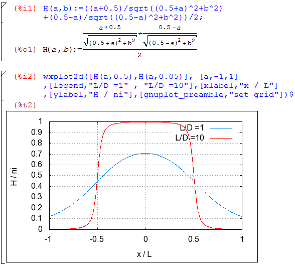

Se vogliamo fare un discorso un po' più serio, usando un sistema di riferimento con origine nel punto centrale del solenoide,
possiamo scrivere il campo H in funzione di x come
H(x)=\frac{NI}{2L}\left( \frac{\frac{L}{2}+x}{\sqrt{{{\left( \frac{L}{2}+x \right)}^{2}}+{{R}^{2}}}}+\frac{\frac{L}{2}-x}{\sqrt{{{\left( \frac{L}{2}-x \right)}^{2}}+{{R}^{2}}}} \right)
o meglio come
H(x)=\frac{nI}{2}\left( \frac{\frac{1}{2}+\frac{x}{L}}{\sqrt{{{\left( \frac{1}{2}+\frac{x}{L} \right)}^{2}}+{{\left( \frac{R}{L} \right)}^{2}}}}+\frac{\frac{1}{2}-\frac{x}{L}}{\sqrt{{{\left( \frac{1}{2}-\frac{x}{L} \right)}^{2}}+{{\left( \frac{R}{L} \right)}^{2}}}} \right)
e quindi introducendo (per comodità) i due parametri
a=\frac{x}{L}\quad \quad b=\frac{R}{L}
scriverne una forma generalizzata
\frac{H(x)}{nI}=\frac{1}{2}\left( \frac{\frac{1}{2}+a}{\sqrt{{{\left( \frac{1}{2}+a \right)}^{2}}+{{b}^{2}}}}+\frac{\frac{1}{2}-a}{\sqrt{{{\left( \frac{1}{2}-a \right)}^{2}}+{{b}^{2}}}} \right)
con la quale potremo andare a confrontare gli andamenti di H(x)/nI in relazione al rapporto b o equivalentemente a L/D=1/(2b), facendoci aiutare per esempio da wxMaxima
dove il solenoide è compreso nell'intervallo -0.5 < x/L < 0.5.
Il bello è che, arrivati a questo punto, ovvero supposto di conoscere il campo H e quindi l'induzione B sull'asse del solenoide (corto o lungo che sia), non dovremo illuderci di poter facilmente ricavare i valori di H e B conseguenti all'introduzione di un nucleo ferromagnetico nello stesso, con il semplice uso della permeabilità relativa del materiale ferromagnetico come fattore moltiplicativo, ... ma qui per il momento mi fermo in quanto rischio (come al solito) di scrivere cose che probabilmente interessano solo a me. :-)
