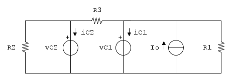

Il GIC da un contributo non nullo solo alla i_C_1, in quanto il GIT associato a C1 impone la sua tensione sulla semirete alla sua sinistra.

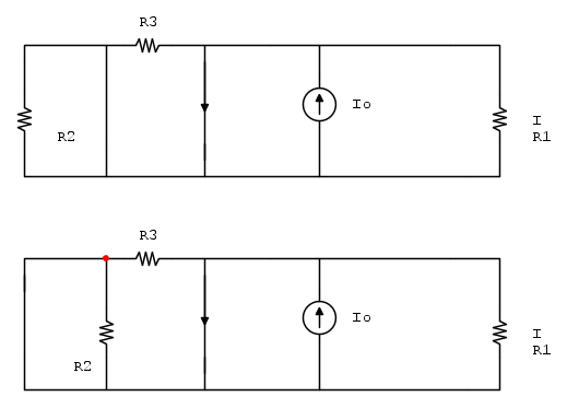

Chiedo scusa se le faccio perdere tempo ma sto cercando di capire tutto per bene..
Ho ridisegnato meglio il circuito e se il mio ragionamento è corretto , ho capito quello che lei ha detto.
In pratica ridisegnando cosi ic2 non ha nessun contributo
per giustificare se applicassi la legge di Kirkhhoff per la corrente avrei
ic=-R_eq
ma la resistenza è in parallelo al corto e quindi il contributo si trova come dice lei..

[13] Re: Circuito RC secondo ordine con 2 condensatori
Messaggioda Foto Utentejayeffe » 3 giu 2017, 1:29
Ho provato in tutti i modi ma l'equazione differenziale non riesco a trovarla .. le leggi di Kirkhhoff le ho scritte 2 per la corrente e 4 per le tensioni ma non trovo nulla di concreto

[14] Re: Circuito RC secondo ordine con 2 condensatori
Messaggioda Foto UtenteRenzoDF » 3 giu 2017, 12:43
Evitando di commentare le tue "strane" relazioni e affermazioni :? , visto che sei in qualche modo convinto che il GIC non dia contributi a i_{C2} e che quindi concordi sull'equazione che ti ho scritto nel post [6], cerca ora di ricavarti (con il metodo che preferisci) i_{C1} e le condizioni iniziali per le due tensioni sui due condensatori al tempo t=0-, prima della chiusura dell'interruttore, postando i risultati.
[15] Re: Circuito RC secondo ordine con 2 condensatori
Messaggioda Foto Utentejayeffe » 3 giu 2017, 13:08
C_1\frac{\text{d}v}{\text{d}t}=-\frac{Vc_1}{R1}-\frac{Vc_2}{R2}+I_O
C_2\frac{\text{d}v_2}{\text{d}t}=\frac{Vc_1}{R3}-\frac{Vc_2}{R3}

[16] Re: Circuito RC secondo ordine con 2 condensatori
Messaggioda Foto UtenteRenzoDF » 3 giu 2017, 13:46
Quelle relazioni non mi sembrano corrette e non capisco cosa ci azzecchi in questo caso la matrice ibrida.
[17] Re: Circuito RC secondo ordine con 2 condensatori
Messaggioda Foto UtenteRenzoDF » 3 giu 2017, 18:49
Giusto per perdere ancora un po' di tempo, ti dico come a mio parere dovrebbero essere scritte quelle due relazioni a partire dal circuito resistivo associato
con le convenzioni indicate, via equazioni ai nodi:
i_{C1}=\frac{v_{C2}-v_{C1}}{R_3}+I_0-\frac{v_{C1}}{R_1}
i_{C2}=\frac{v_{C1}-v_{C2}}{R_3}-\frac{v_{C2}}{R_2}

[19] Re: Circuito RC secondo ordine con 2 condensatori
Messaggioda Foto UtenteRenzoDF » 3 giu 2017, 20:46
Con la sovrapposizione degli effetti,
a) per la ic1:
i) vc1 porta al contributo -vc1 diviso il parallelo fra R3 e R1,
ii) Io porta al contributo +Io
iii) vc2 porta al contributo +vc2/R3
b) per la ic2:
i) vc2 porta al contributo -vc2 diviso il parallelo fra R2 e R3
ii) Io non porta a nessun contributo (visto il corto del GIT vc2)
iii) vc1 porta al contributo +vc1/R3
